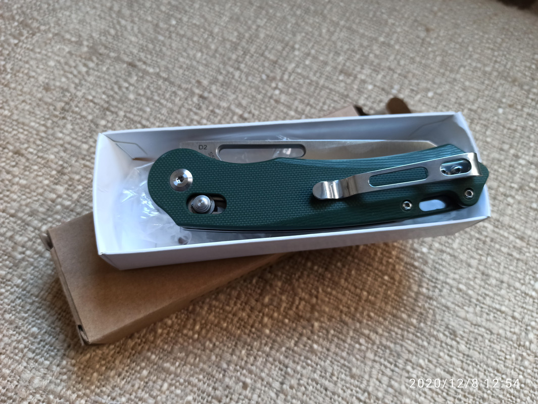

Предмет на днешното ревю е Critical Strike S503L
Това е нова китайска марка, търсеща място под слънцето и използваща производствените мощности и логистика на Ganzo.

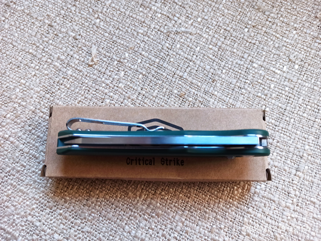

- клипс от неръждаема стомана за дълбоко носене САМО за дясна ръка- 55 мм.

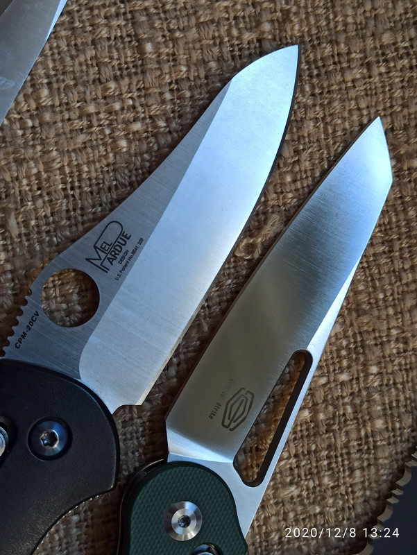

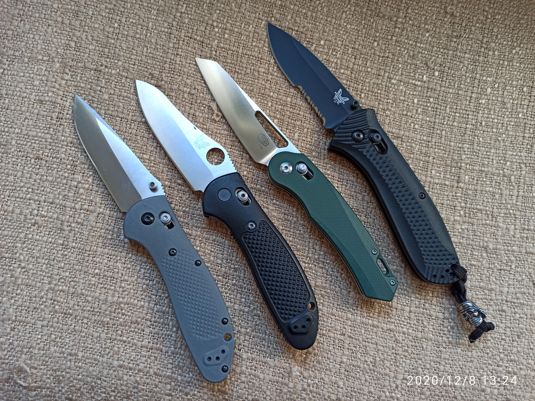

Конкретно вглеждайки се в този нож можем да видим от кой са "черпели" вдъкновение дизайнерите на този модел- Марфионе, Кайзер и още няколко, които в момента ми излязоха от главата. Това вече не ме учудва, темата за заемките и бруталната кражба на дизайн и технологии сме я дискутирали много.

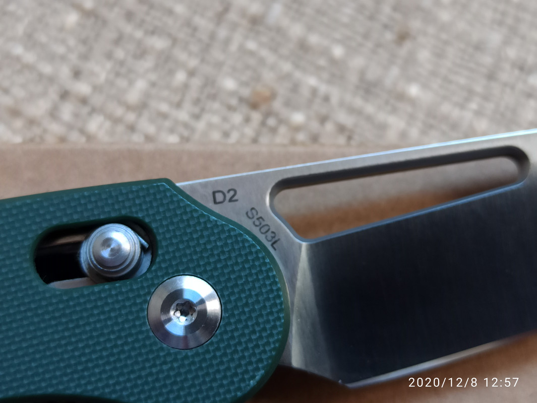

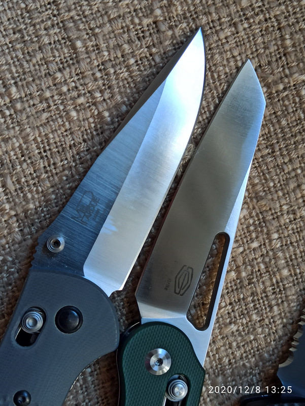

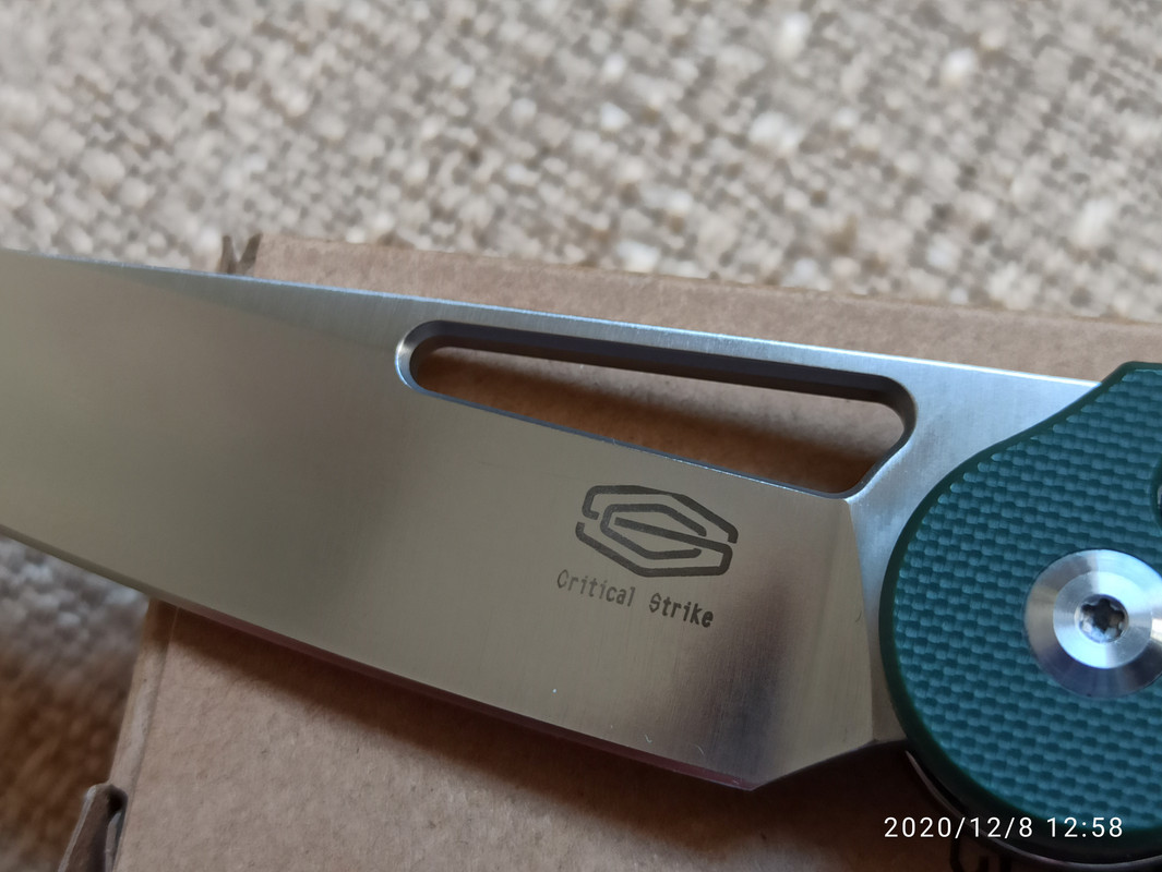

Профилът на острието ми напомня уорнклиф и това бе една от причините да го взема. На първо четене връх няма, но не е така- мощен, даже дебел, и много остър. В комбинация с "коремчето" се получава един напълно функционален профил на острието.

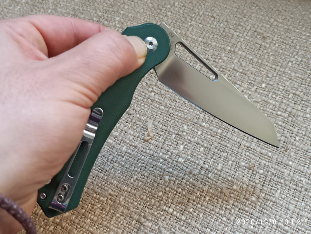

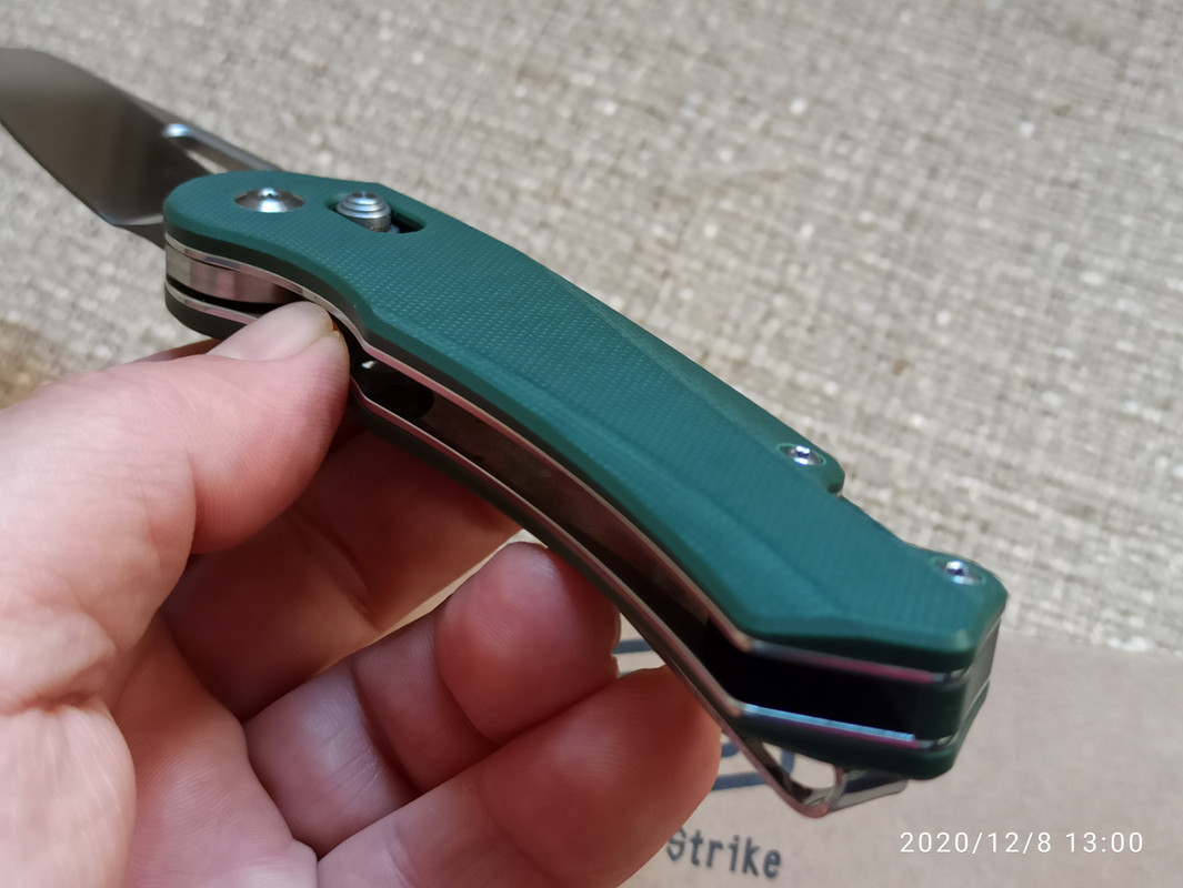

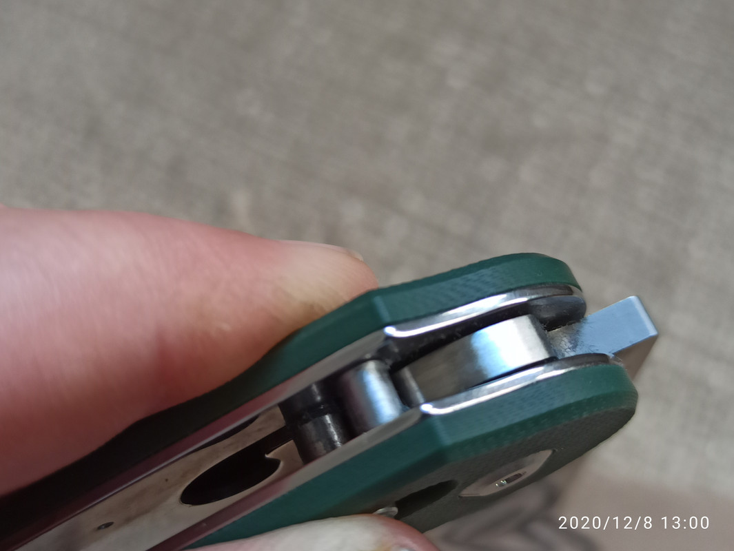

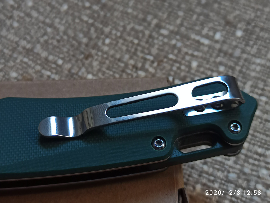

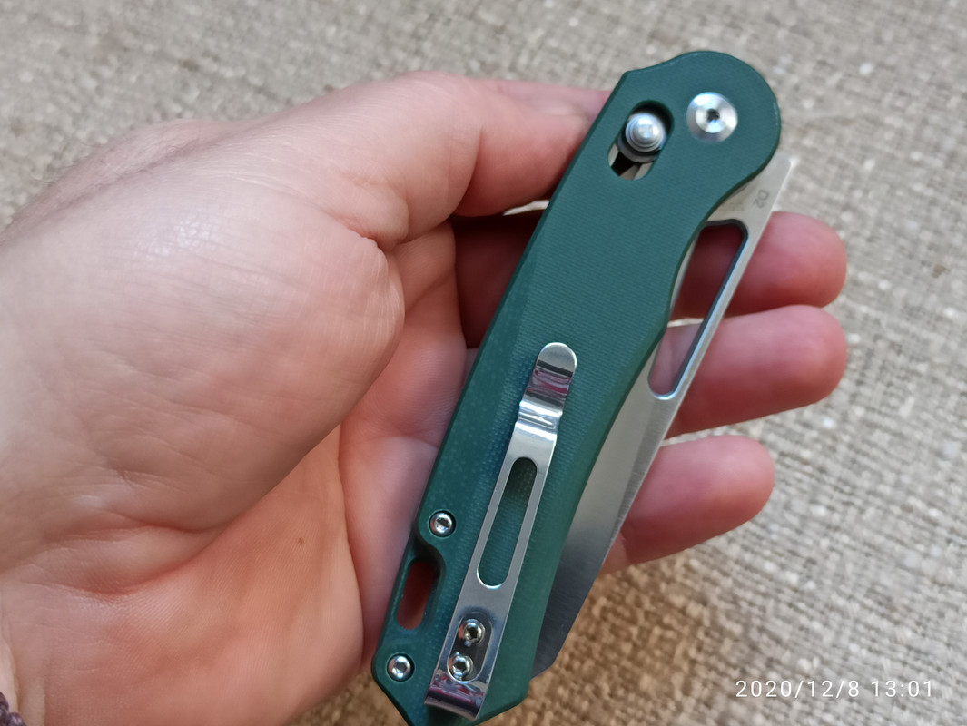

Интересен е изрезът в острието, който освен дизайнерско решение, би трябвало да служи и за отваряне на ножа. Е, става и с него да се отваря, макар аз да предпочитам с аксиса и отпускам ножа отвесно- острието се отваря от собствената си тежест и не е нужна гимнастика с китката, замятане и пр. Профилът на клипса, умишлено или не, е идеална опора за средния, безименния и кутрето, като по този начин вероятността да запратиш ножа върху теракота се минимизира. Това се дължи и в огромна степен на лагерите, на които лагерува острието.

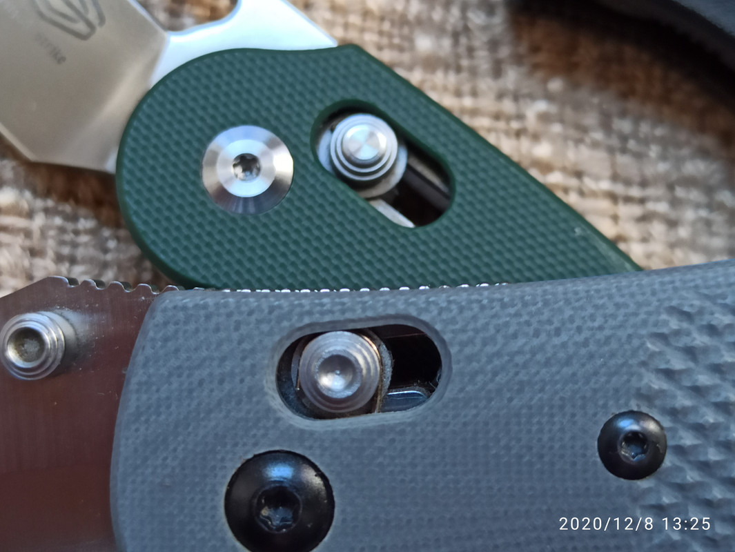

Затварянето с аксиса, ах този аксис!, е удоволствие. Рядко на китайче аксиса да е толкова балансиран, мек и удобен.
Стоп-пинът е масивен и сериозен- държи на тормоз според мен.

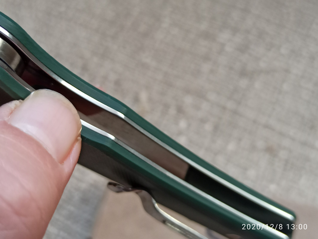

Ножът е събран само с три болта, но благодарение на плътните, дебели милиметър и малко, стоманени линери, както и солидната дръжка, стои много стабилно, без поддаване при силов хват.

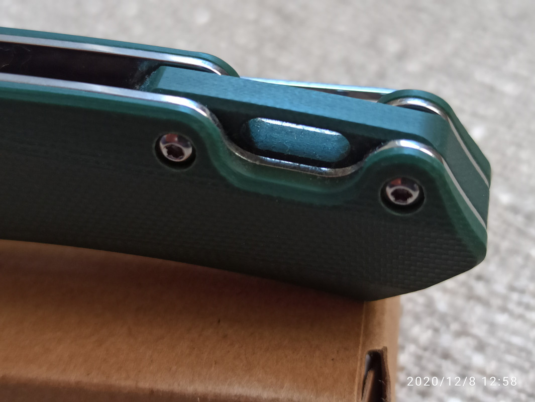

Като стана въпрос за дръжката- да напиша няколко думи и за нея. Много приятно зелен цвят, фина и щадяща накатка на G-10, приятно оформена и удобна. Прави ми впечатление, че е е помислено за лесния достъп до щифтовете на аксиса- нещо, което ме е дръзнело при други модели.
Разделителят е от G-10 с интегриран отвор за връвчица, темляк или както там му казвате. Благодарение на отворената конструкция почистването от прашоляци и подобни е песен.

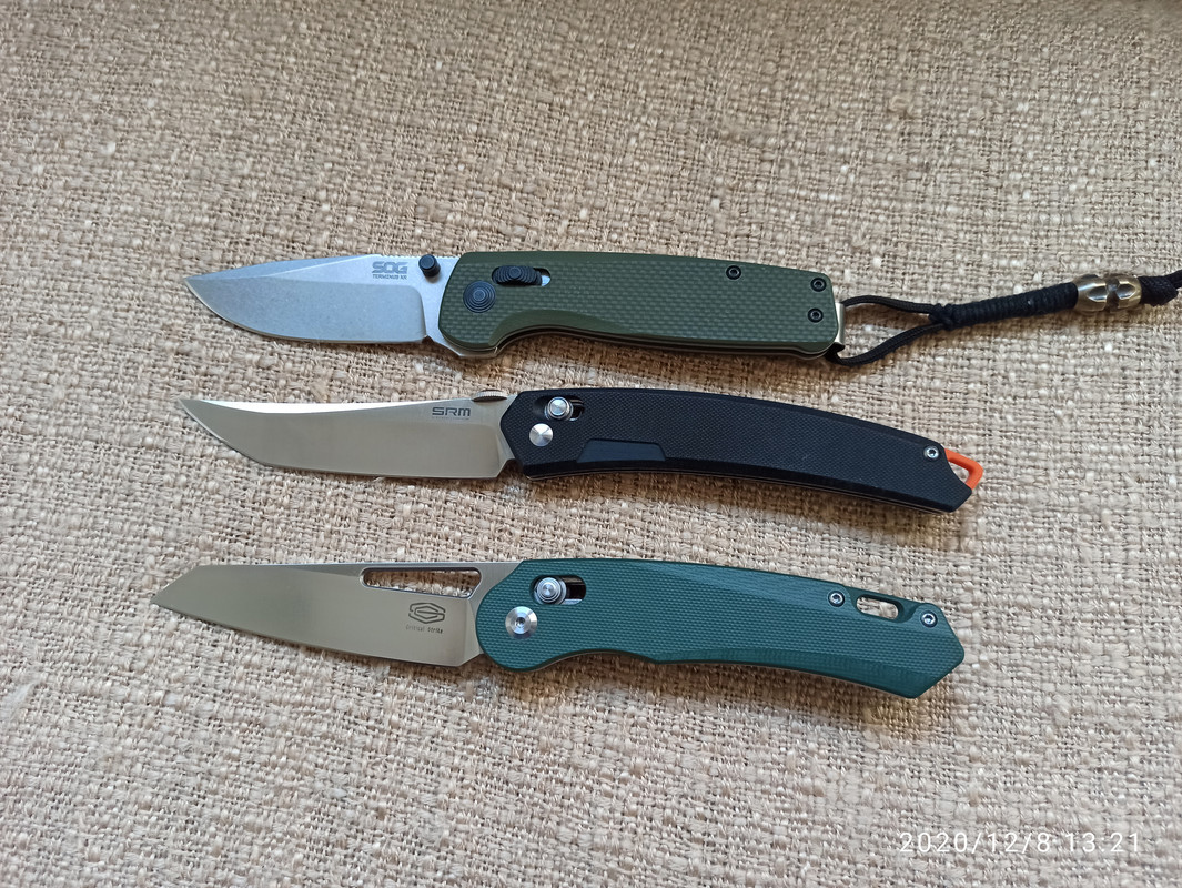

Ножът, според мен, се вписва в графата градски и извънградски втори нож, защото размерът му, дебелината на острието и надеждното заключване могат да му помогнат да се справи с по-тежки задачи от рядането на мейзерки, кашони и храна. Далеч е от филетращ резак, но се справя доволно добре с аранжировката на чиния с мезета. Но по-тежки изпитания не съм го подлагал, но би се справил и с федерстик, заготовка на шишчета и леки клонки.
Това е от мен- за 45 кинта нож, който е с интересен дизайн, добро заключване и сносни материали.
