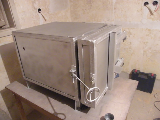

Ето го чудовището. Вече имам действаща пещица. Сега съм я разкачил и завил и продължавам ремонта на работилницата.

#77 Мнение от woody » 02 Мар 2009, 20:55
Браво, Ясене. Заинати се и я направи. Кеф е да си изтупаш ръцете накрая, нали?
