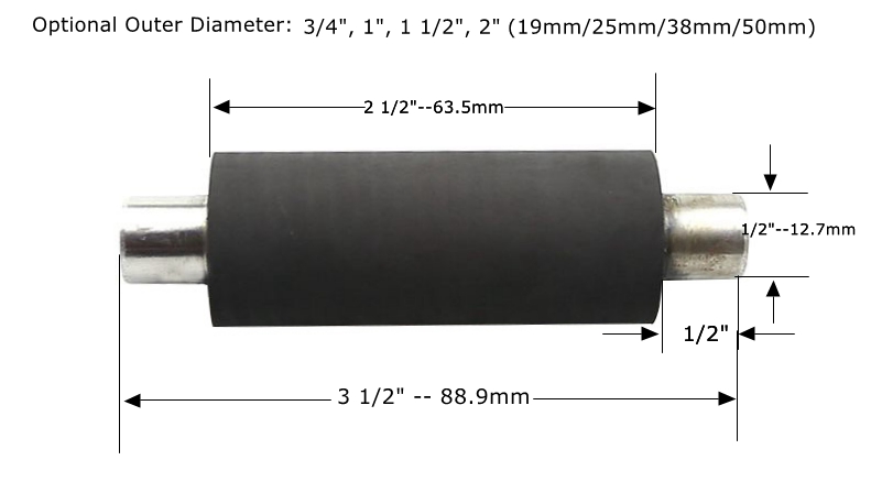

#2055 Мнение от chikov » 19 Юни 2018, 15:13
Дано да не ставам банален :D
Каква приставка ползвате за колело с малък диаметър например от този тип?
Или по точно фрезист ми предложи услугите си за да направи такава представка но нямам чертежи или размери.
