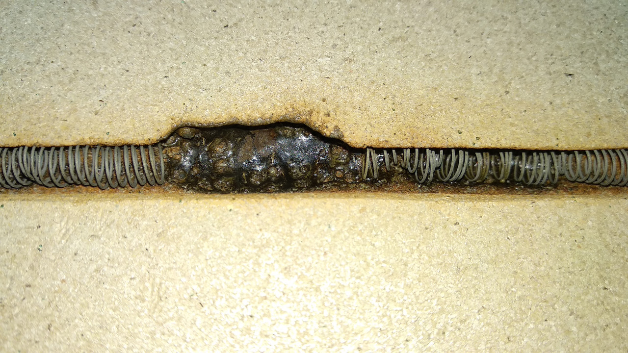

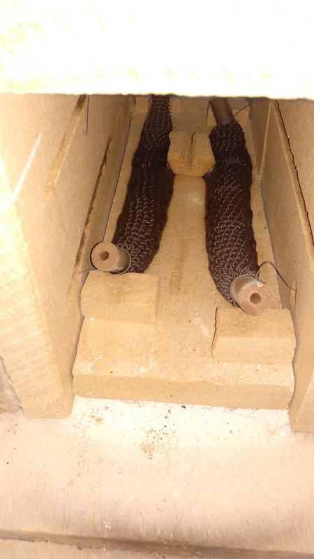

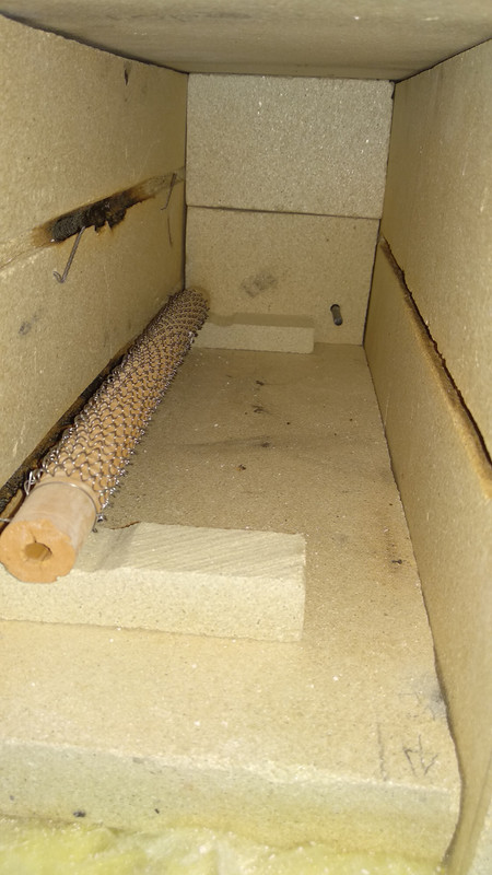

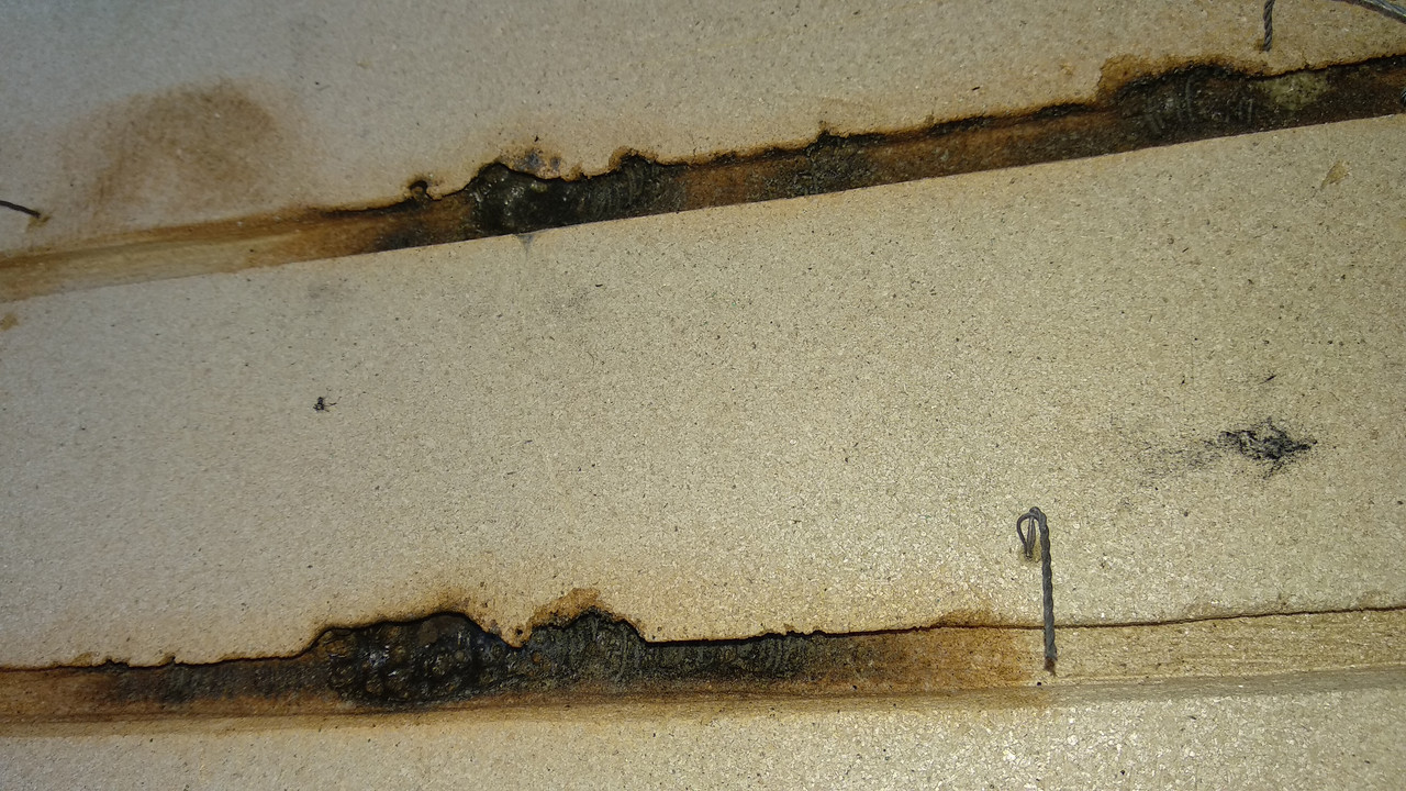

Venko_g
Мнения: 44
Регистриран на: 11 Дек 2013, 21:50
Re: Изчисляване на реотани за пещ.
#97 Мнение от Venko_g » 01 Окт 2019, 11:15
biolander написа:
14 Окт 2018, 09:06
viewtopic.php?f=25&t=687&start=180#p168158
Това е моята, за две години съм сменил 3 реотана. Понеже я ползвам и за отвръщаме, реотана се пука от бързото падане на температурата в камерата. Иначе мощността е напълно достатъчна. По принцип закалявам в пещта въглеродни стомани. Пробвал съм веднъж 1,2379 на 1020 гр, получи се. Все се каня да направя и една пещ с кварцови реотани, ама май докато тази е здрава, няма да го бъде.
Здравейте,
накрая направих опит да сглобя пещ но общо взето е греда :) Сетъпа е вътрешна камера от парчета вермикулит, малко минерална вата, външна облицовка от парчета 5 см итонг. Работната камера е приблизително 12 х 15 х 32 см
Първи опит - реотани по 400w 3 броя - спирали за печка лъч поставени в жлебове във вермикулита. Резултат - на 1020 гр сгънаха.
Втори опит - 400w (Всъщност мощността е неуточнена и може да е 800w - звучи глупаво ама в магазина в Бургас едно и също нещо веднъж ми го продадоха за 400w втория път за 800w и вдигнаха рамене казвайки че ги продават на дължина и ако нещо ме интересува, да си ги премеря!). Монтиран един реотан навит на керамично ядро. Резултат - успя да вдигне до 800 гр. Наблюдавайки как нагрява или нямаше да успее въобще да загрее до 1000 - 1020 гр или би го направило твърде бавно. Отказах се
Трети опит - като втория, но с два реотана. Както казах неясна мощност - или 800 или 1600 w общо. Нагря до 1000 гр. за около час и 15 мин. Сложих ножчета - една заготовка от 1,4112 на 1010 гр, следващите 3 от 1.4034 на 990 гр. При отваряне на камерата температурата падаше до към 940. Следва 10-15 мин подгряване до работна температура с ножчето вътре + няколко минути на температурата. Общо да е работило около 40 мин на около 1000 гр. Резултат *JOKINGLY*
С две думи моля за съвети как да продължа. Предполагам трябва да купувам огеупорни тухли, макар че така ми става твърде тежко. Колко см изолация трябва да сложа и каква? Ватата се смачква и явно не работи добре. При използване Итонга става трошлив и се чупи. Да го заменям ли или да продължа с него? За реотаните явно ще трябва да смятам нови с Кантал. Кажете от къде си купувате кантала моля. Приемам всякакви съвети!
dipetrov
Мнения: 143
Регистриран на: 24 Апр 2014, 22:36
#98 Мнение от dipetrov » 01 Окт 2019, 23:33
Керамична вата от Лесново фирма Римпекс тел. за пор 0725 60 550 Това са плоскости които си режеш на желан размер. Мисля файбърборд се казваха, китайски. Вършат работа.
Вътре керамични тела с готови канали за кантала- фирма Балкансервиз град Русе , лесно ще ги намериш в нета.
