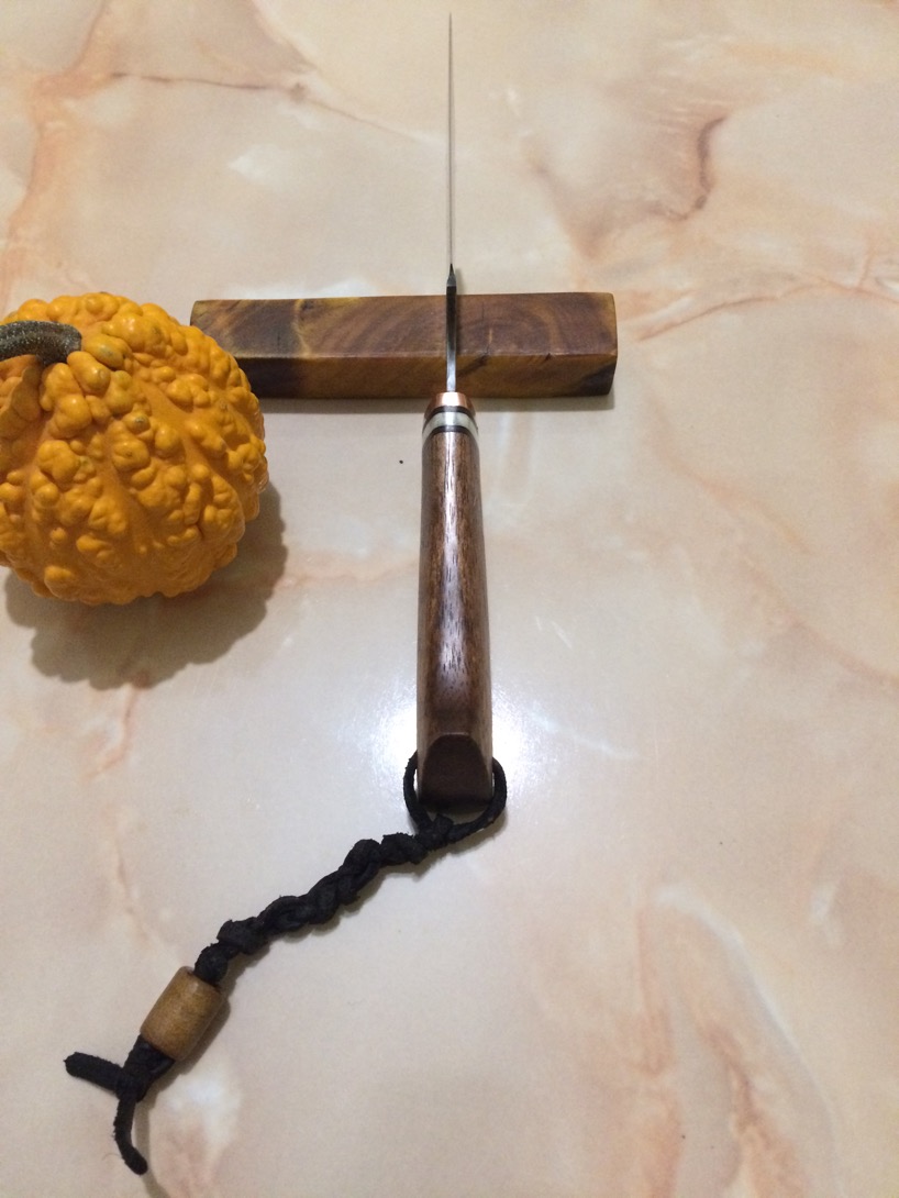

Re: Самоделни ножчета
#691 Мнение от RAZORBLADE » 03 Дек 2017, 20:54
Тоя червен проводник от подвеса да го махаш. :D
Мнения: 1083
#692 Мнение от митко_990 » 03 Дек 2017, 22:05
RAZORBLADE написа:Тоя червен проводник от подвеса да го махаш. :D
Това всъщност е червена кожена връв и се чудех къде да я използвам :D

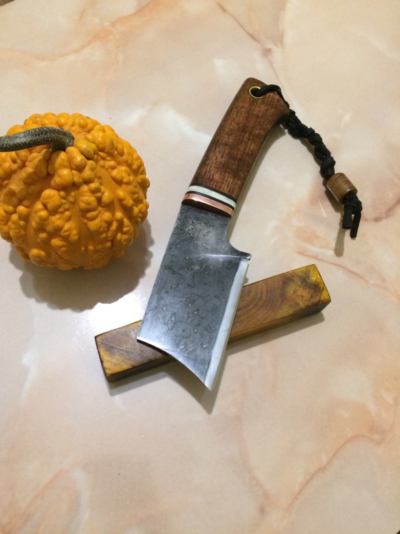

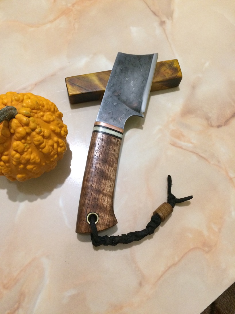

#693 Мнение от митко_990 » 15 Дек 2017, 22:45

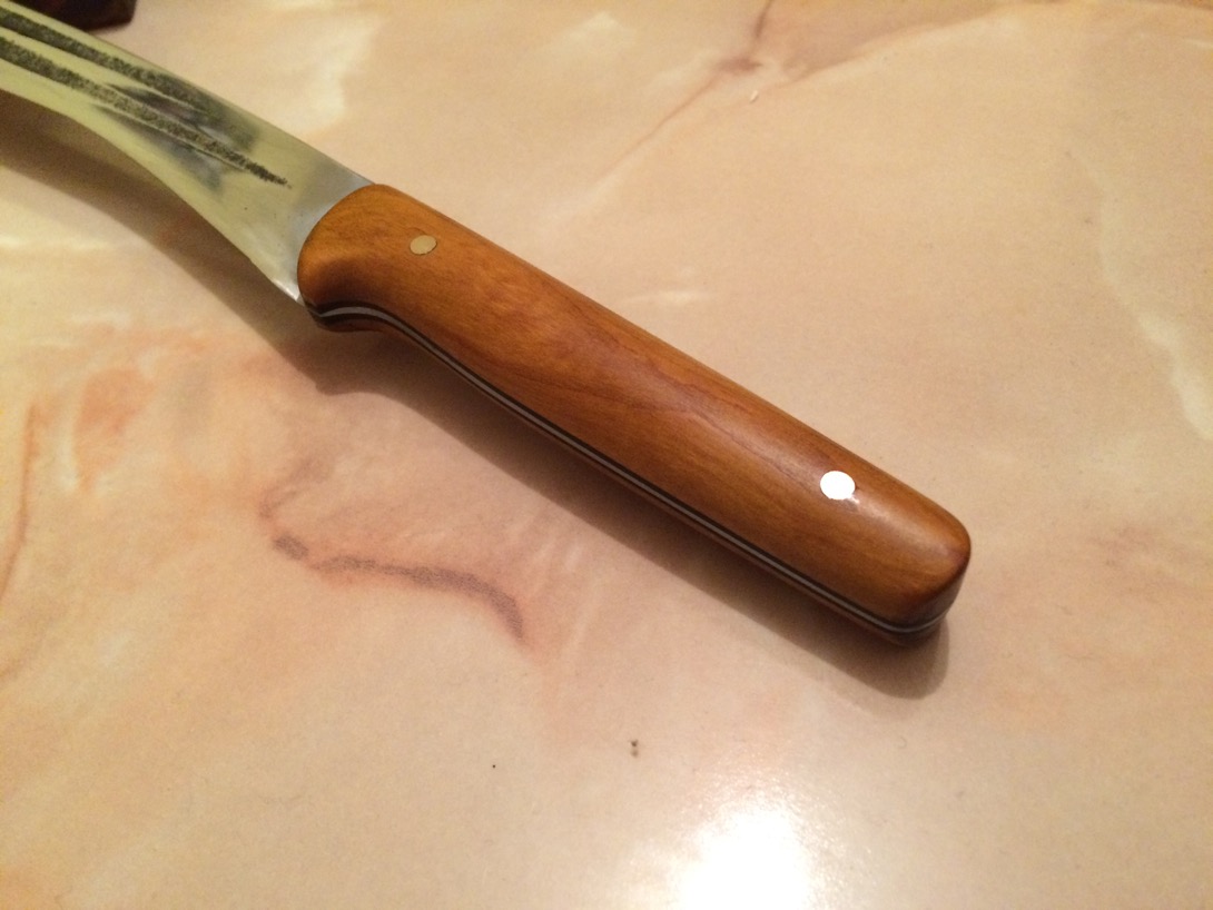

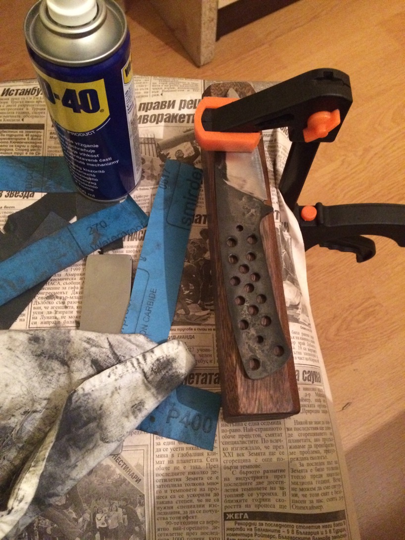

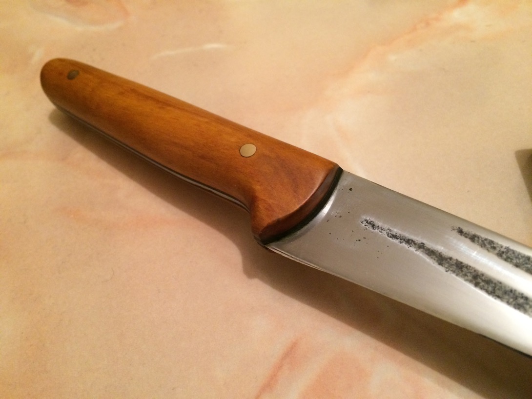

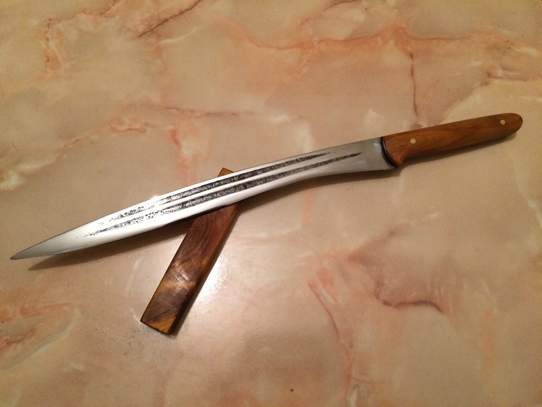

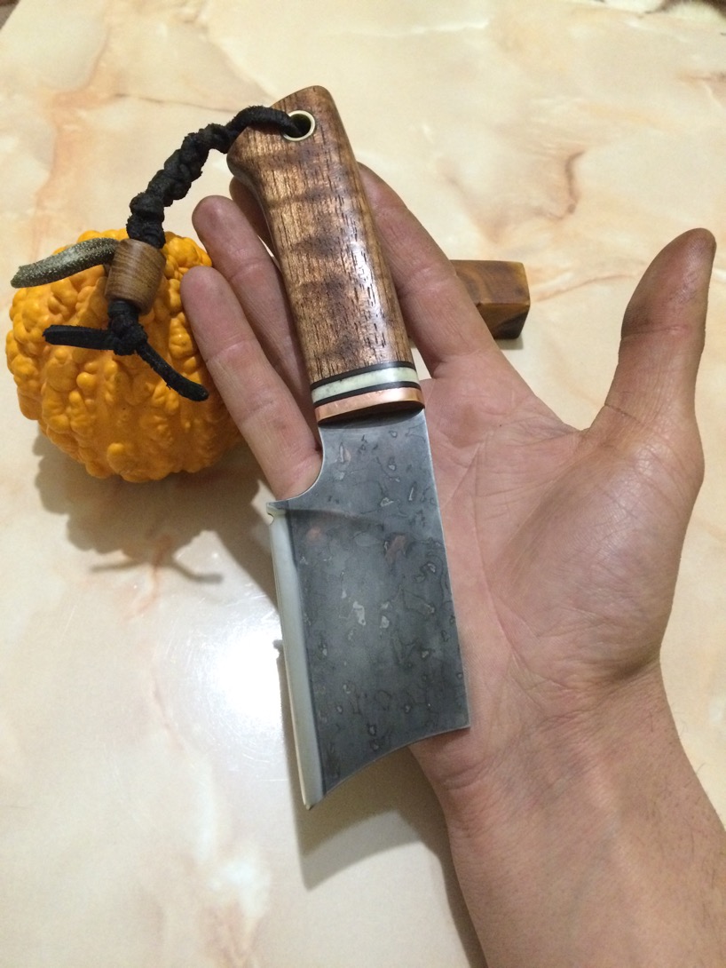

Още една реставрация,но този път е на някакъв турски нож,само това знам за острието,което беше много ръждясало и пълно със язви,а дръжката просто няма да коментирам :-! .Лошото,че все забравям да ги снимам преди да почна :( .Острието е със груба полировка със дръжка от круша+кожа за подложка и месингови пинчета и финиш ленено масло

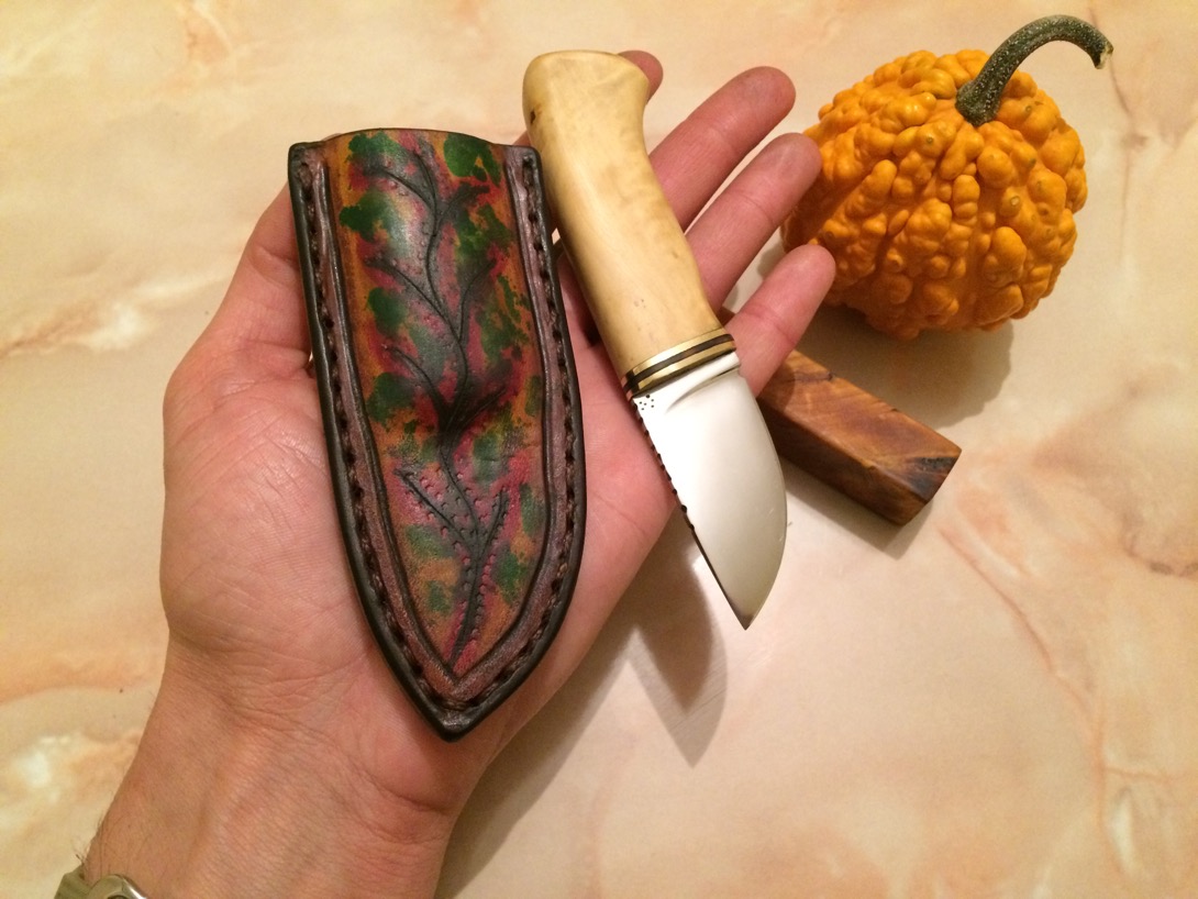

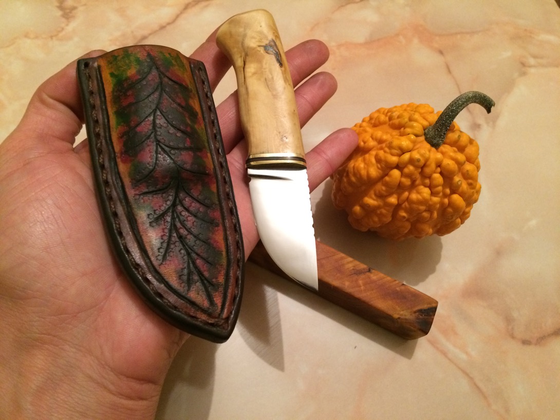

#694 Мнение от митко_990 » 28 Дек 2017, 23:56

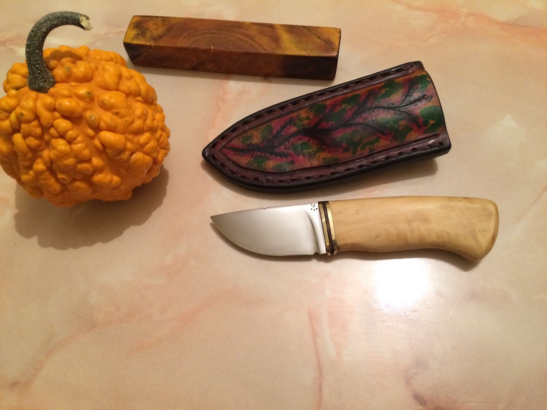

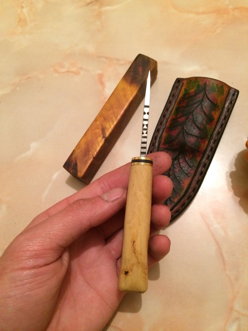

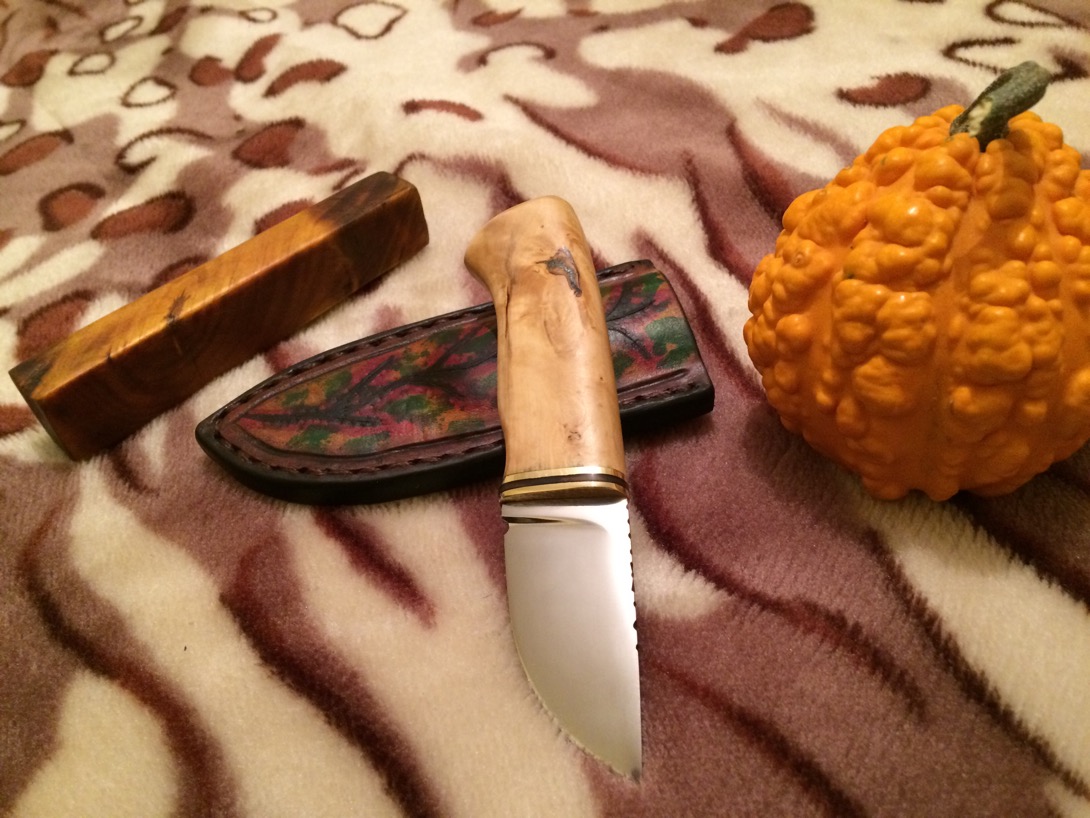

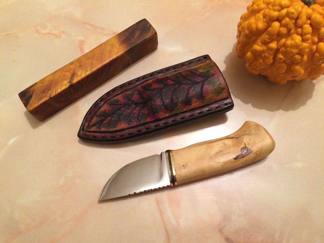

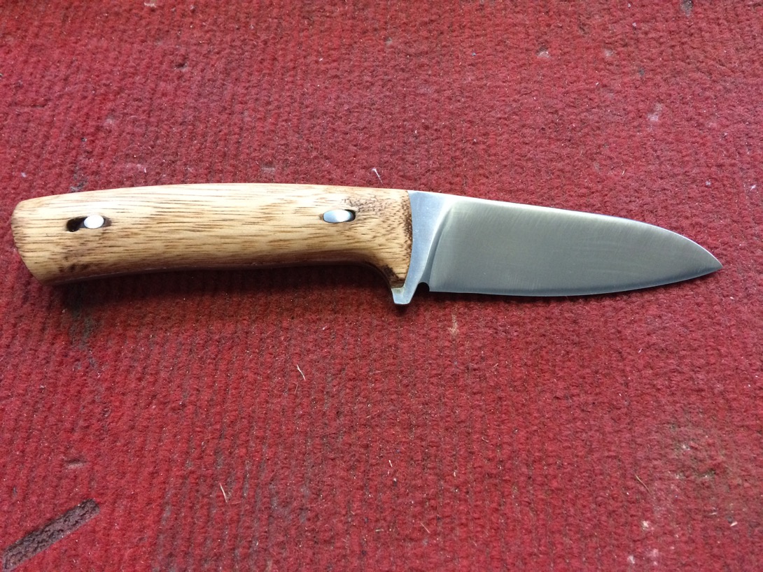

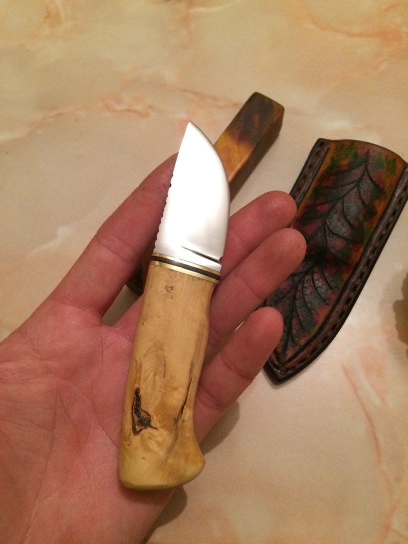

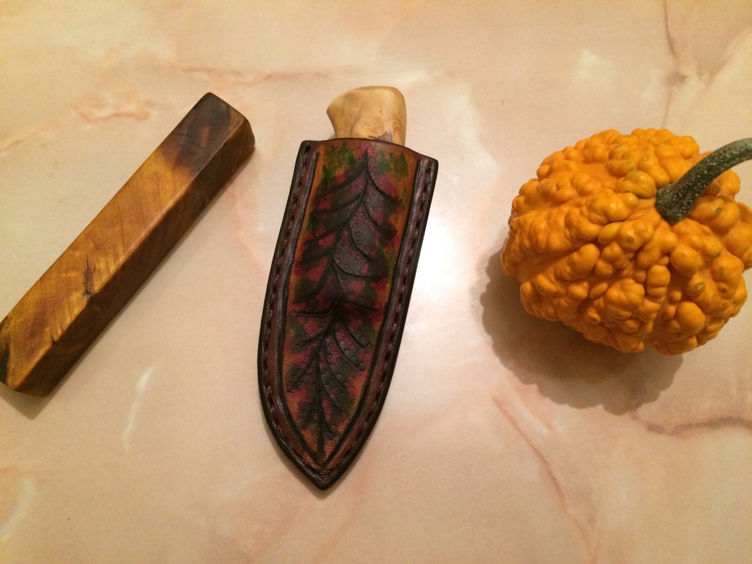

Проект ,,Мънчо" завършен и отбелязва последния за тази година.Стомана ELMAX със ТО tinko около 58-59hrc.Обща дължина 135мм,а само острието 50мм/25мм/3.5мм със финиш груба полировка.Дръжка от месинг,фибър и чемшир.Калъфче от 4мм телешки бланк.

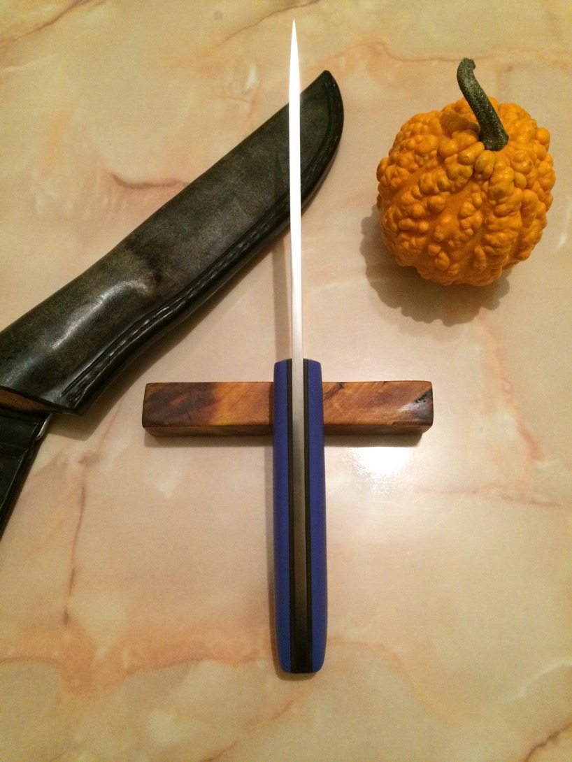

#695 Мнение от митко_990 » 02 Яну 2018, 21:44

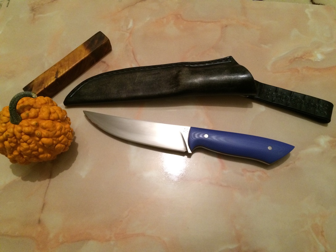

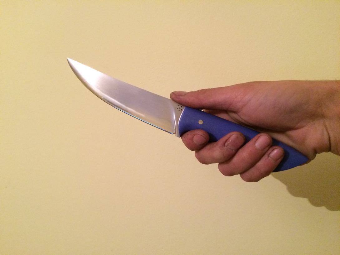

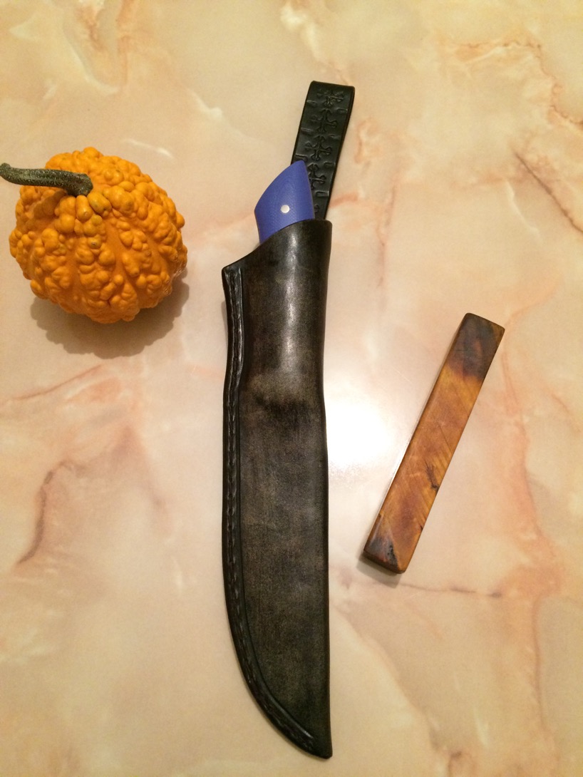

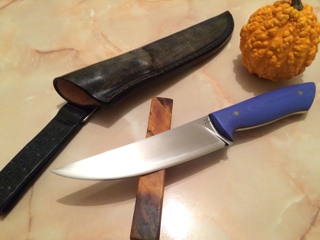

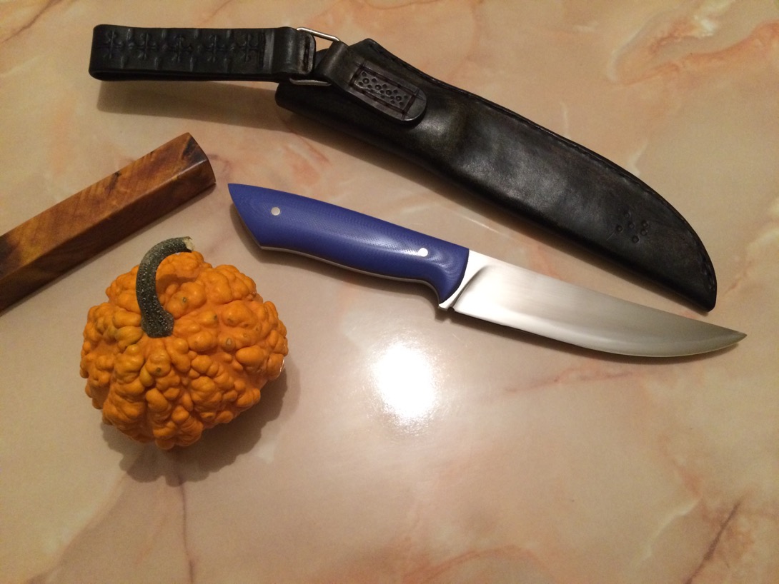

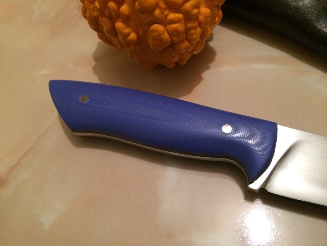

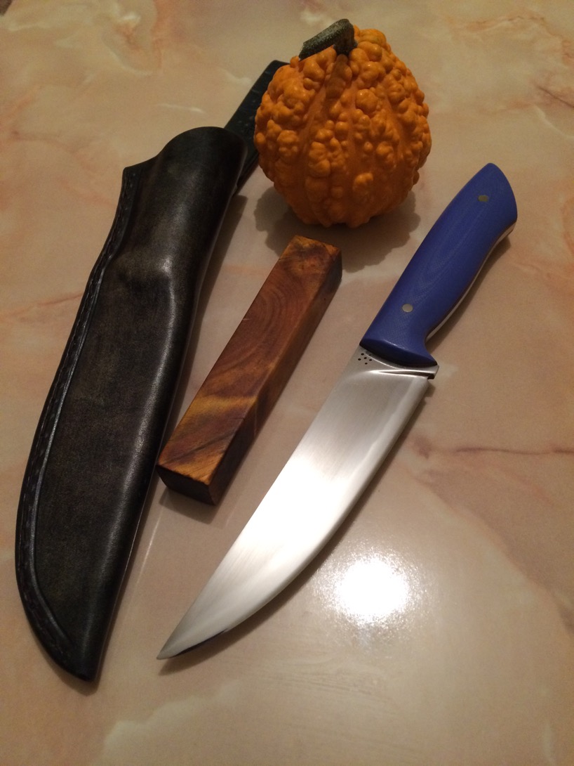

Сефтето за тази година нож от стомана 440В ТО tinko със обща дължина 248мм и твърдост 56-57HRC.Острие 125мм/30мм/4.2мм със надлъжен сатен р400.Дръжка от черен фибър и синьо G10.Кания със подвеска от телешки бланк 3-3.5мм обработена със масло и восък.
#696 Мнение от woody » 02 Яну 2018, 23:53
Това последното ми изглежда доста добре.
hektor
Мнения: 248
Регистриран на: 01 Юни 2013, 00:29
Местоположение: пловдив
#697 Мнение от hektor » 03 Яну 2018, 00:13
Този нож ми харесва. *THUMBS UP*
силата не е в победата на силния, а във волята на слабия да приеме битката....
Мнения: 5208
#698 Мнение от RAZORBLADE » 03 Яну 2018, 00:44
Нещата отиват на добре. Не се възгордявай и другия да е още по-добър. ;)

Мерси имам нещо в предвид но преди това ще спретна на един приятел едно,че съм го обещал за след новата година.

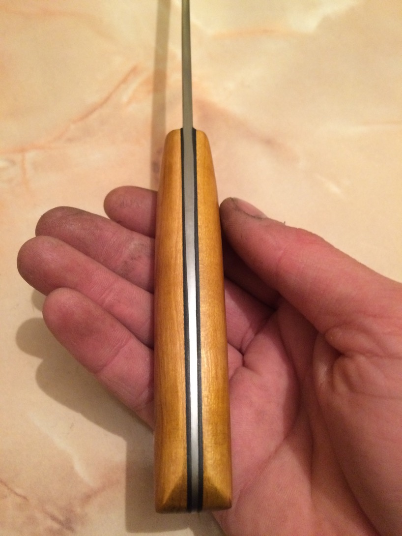

Едно прототипче от тенеке на бъдещата ми EDC мезаджйка :D
Няма да е едно към едно със това,но дизайна е същия-почти де :D

:) A kaква е идеята от едната страна нитовете да са подгънати?

Това е чиста тенекия и съм сложил 5 за 4 една дръжка за да го усетя как ляга във ръката и колко дебела да я оставя на истинския нож,който в момента ръботя,та затова е толкоз калпазанската изработен правих го днес в междучасието :D .Дано съм се изразил правилно

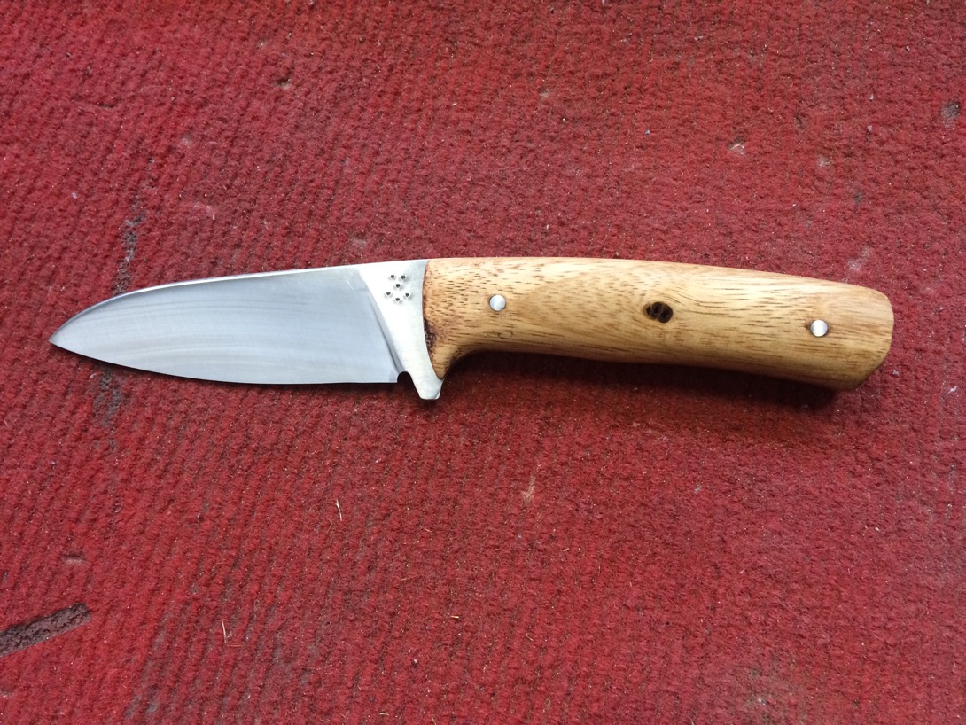

А това е бъдещия убавец

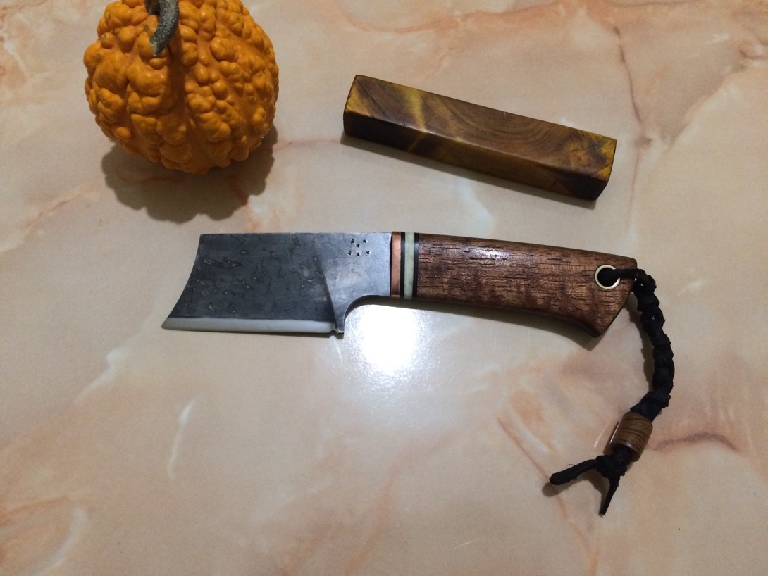

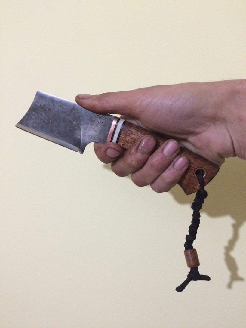

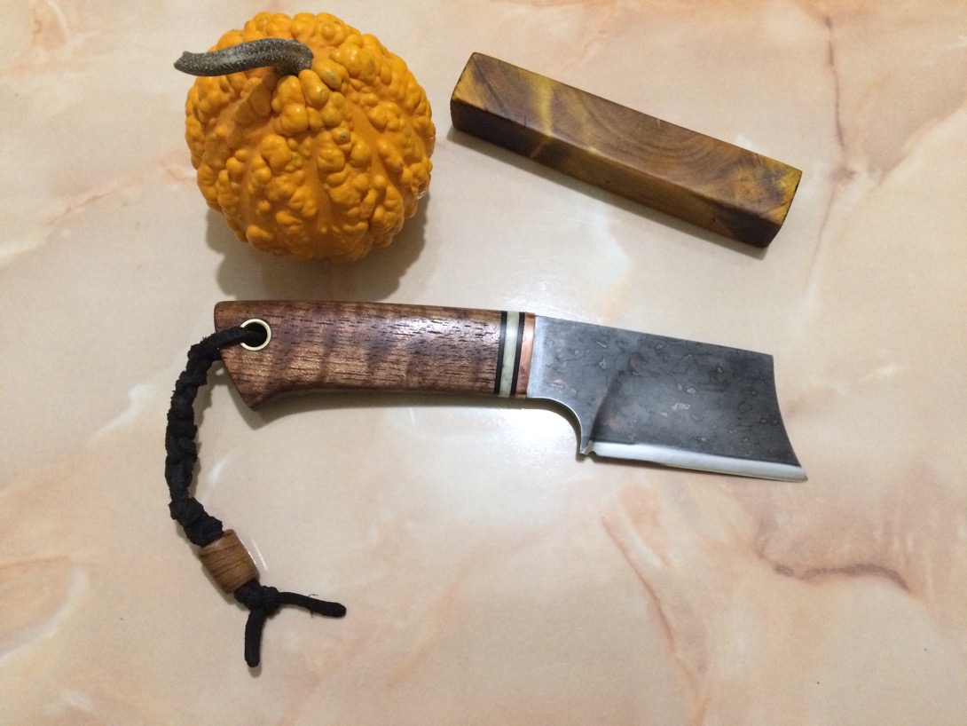

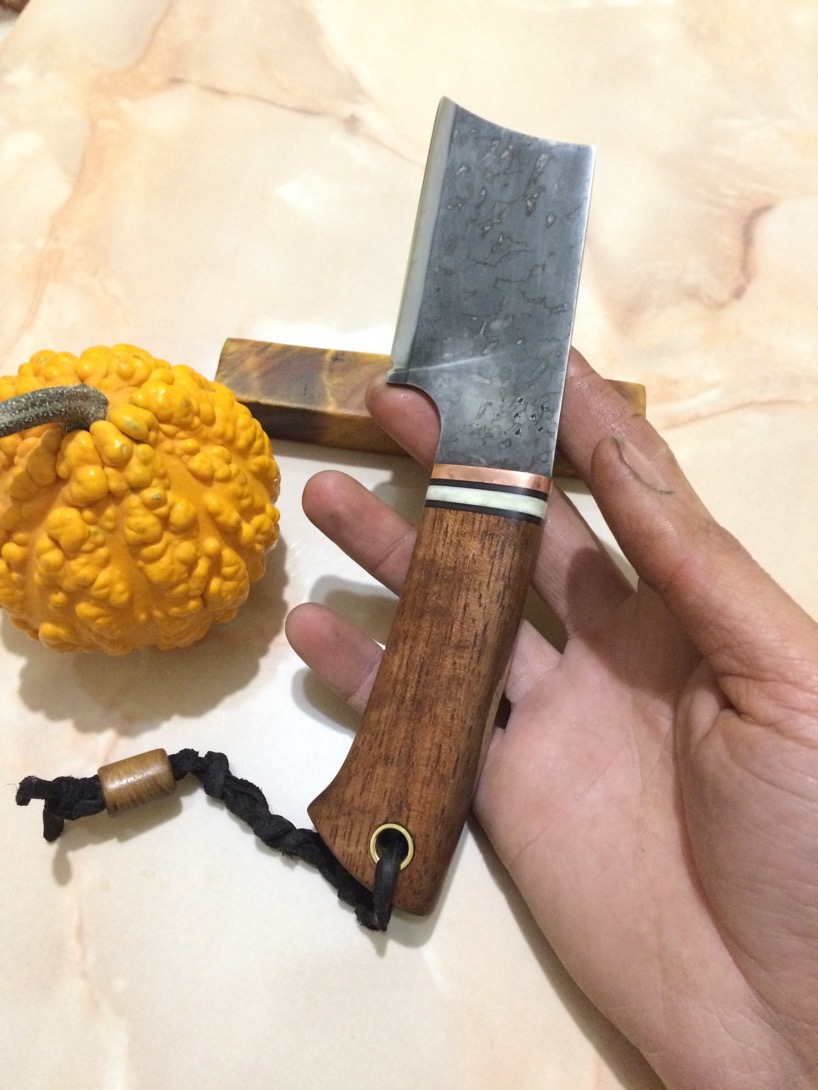

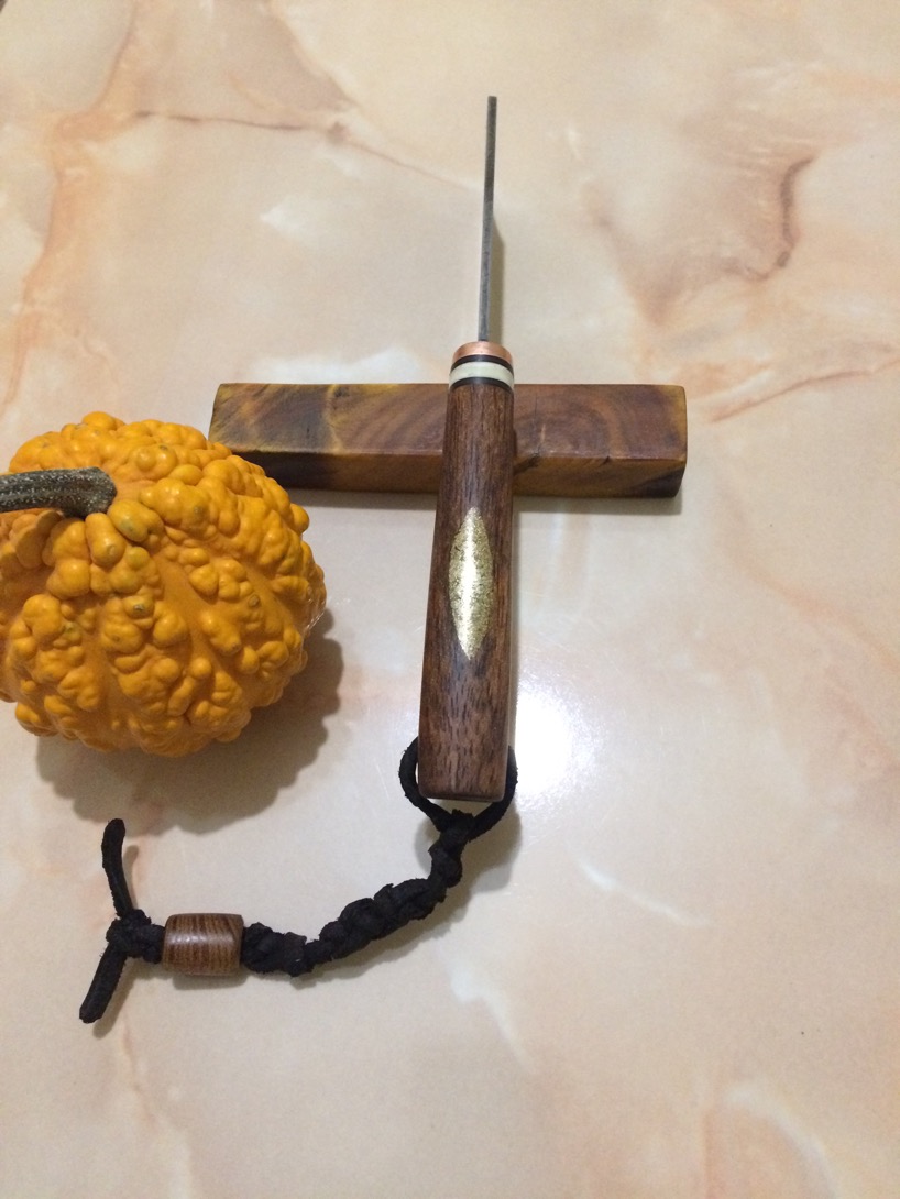

Мини сатърче със обща дължина 185мм,а само острието 90мм със РР 70мм/43мм/2.5мм изработено от механична ножовка за метал.Дръжка от мед,фибър,кравешка кост,чистола и месингова тръбичка и икрустациа от месинг.
