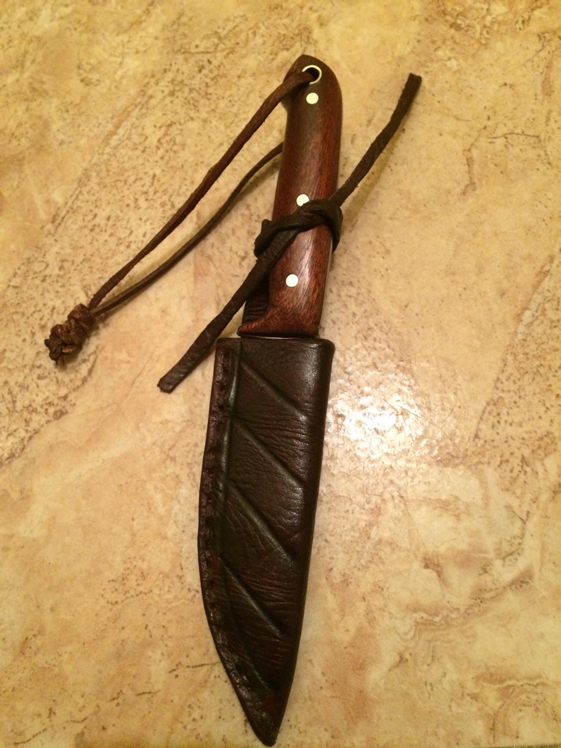

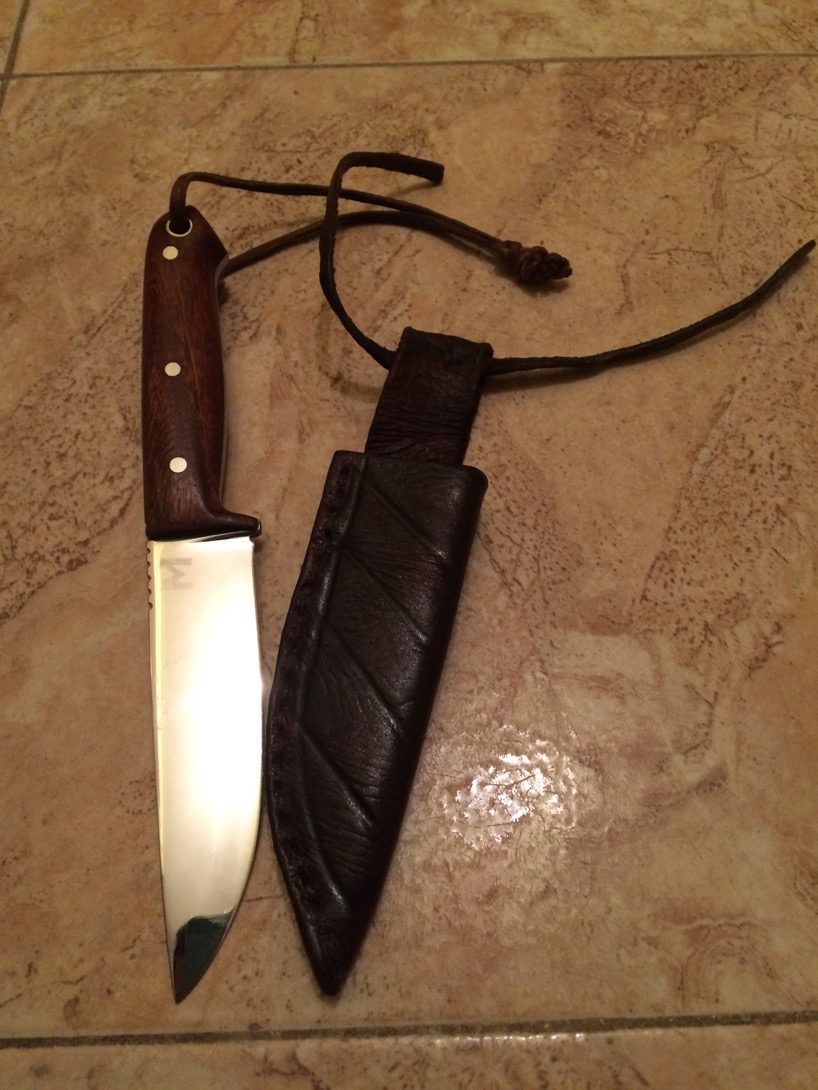

#279 Мнение от woody » 23 Яну 2017, 20:34
Този изглежда съвсем прилично.
Прието е да се казва по някоя дума за стоманата и материалите на дръжките. Не е лошо и ти да го правиш. *DRINK*
Мнения: 1108
Re: Самоделни ножчета
#280 Мнение от митко_990 » 23 Яну 2017, 23:08
Стоманата е 4х13,а дръжката е от махагон алум. нитове и неръждаема тръбичка

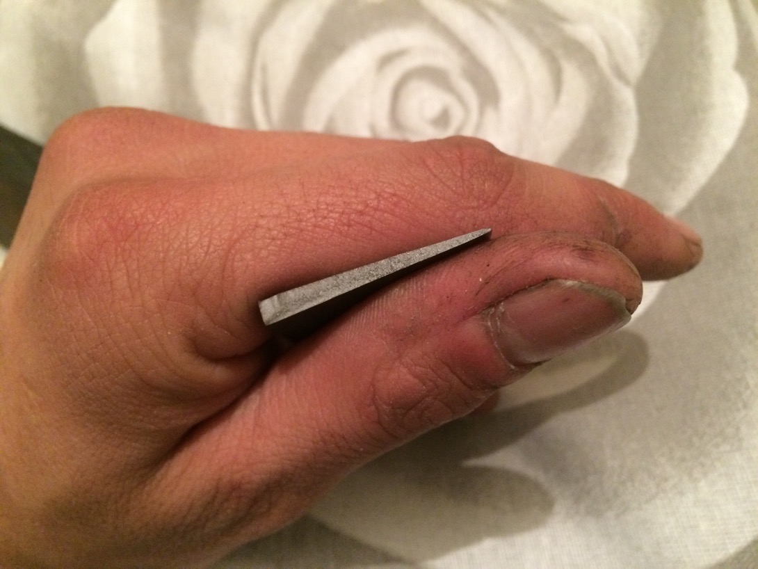

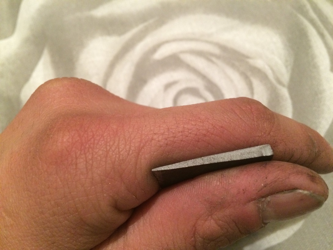

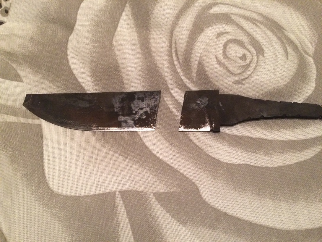

Мнения: 1108
#284 Мнение от митко_990 » 24 Яну 2017, 22:21
Това е един тест на 4х13 снимките са със телефон и няма хубав фокус
#285 Мнение от woody » 24 Яну 2017, 23:20
Е, обикновено при каляване във вода на тази стомана, тестовете са с подобни резултати... че и на доста други, струва ми се. :D
