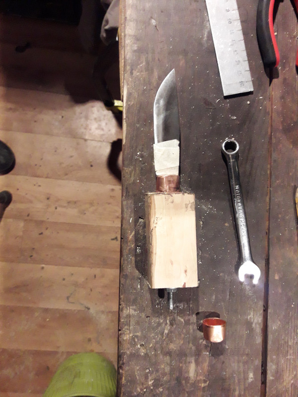

#121 Мнение от DIKISANA » 01 Мар 2018, 21:20
Този отива подарък ....ШХ15 , месинг , брезова кора , лек конвекс.

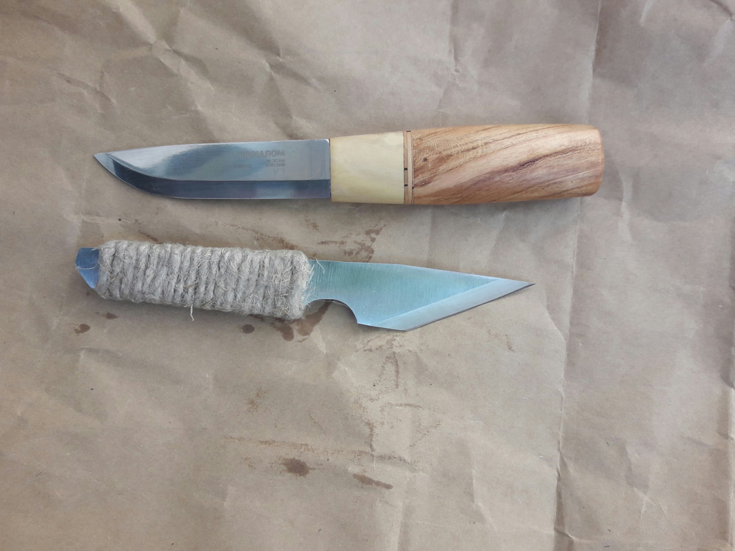

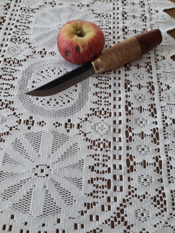

#122 Мнение от DIKISANA » 13 Апр 2018, 09:57
Една Мора Робуст с нова дръжка и едно киридаши от ШХ15 :
Киридашито е маалко по-големшко : 17см с острие 5.5см , но модела поне на мен ми е доста удобен в ръката.

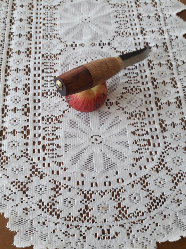

#123 Мнение от DIKISANA » 31 Май 2018, 08:34
Още едно от любимата ми стомана ШХ15 : Обща дължина 210мм , острие 96мм . Медни втулки , като дървото(някакво бг е ) влиза в предната , след това има гайка преди задната , която е запълнена със стърготини и лепило и накрая занитено .Не знам дали стана ясно какъв е монтажа , на снимката се вижда по-добре . Скоса е конвекс , не можах да го наточа добрепонеже си порязах пръста :D

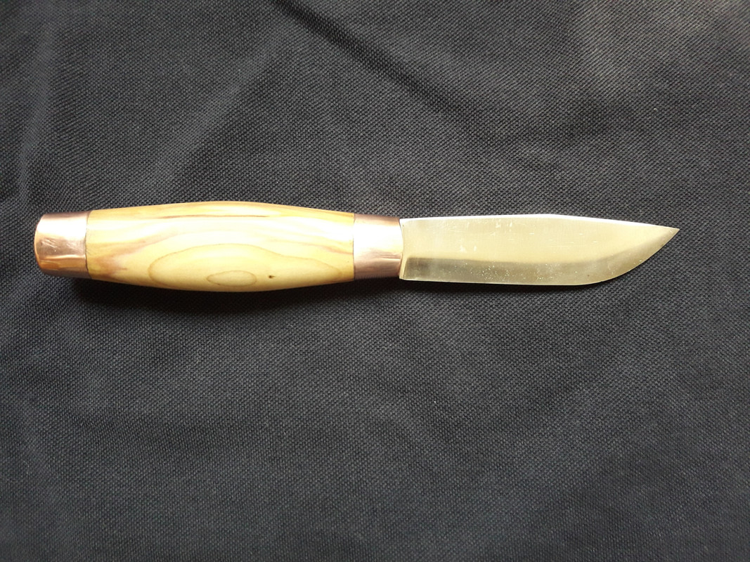

#124 Мнение от DIKISANA » 26 Сеп 2018, 14:42
Стомана : 80CrV2 с дебелина 3.5мм. Закален и отвърнат за 58-60 ед. Конвекс скос - незаточен .
Обща дължина 235мм, острие към 120мм.

#125 Мнение от митко_990 » 26 Сеп 2018, 16:03
Изглежда добре,а дръвцето какво е?И ако тестваш ще споделиш ли мнение за стоманата,че и аз мисля да направя няколко къстама от нея. ;)
DIKISANA
Мнения: 537
Регистриран на: 14 Юни 2014, 13:17
Re: И аз направих нещо
#126 Мнение от DIKISANA » 26 Сеп 2018, 17:41
Дървото е или ебиара или ироко а стоманата си е обикновенна - като масовите остиета на Лаури и Полар . Абе за дялкане на дърво е супер !

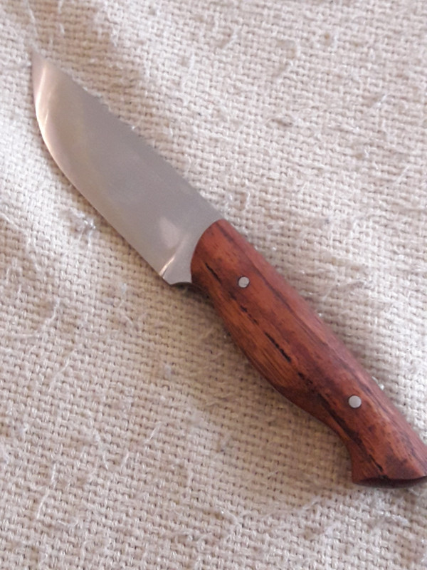

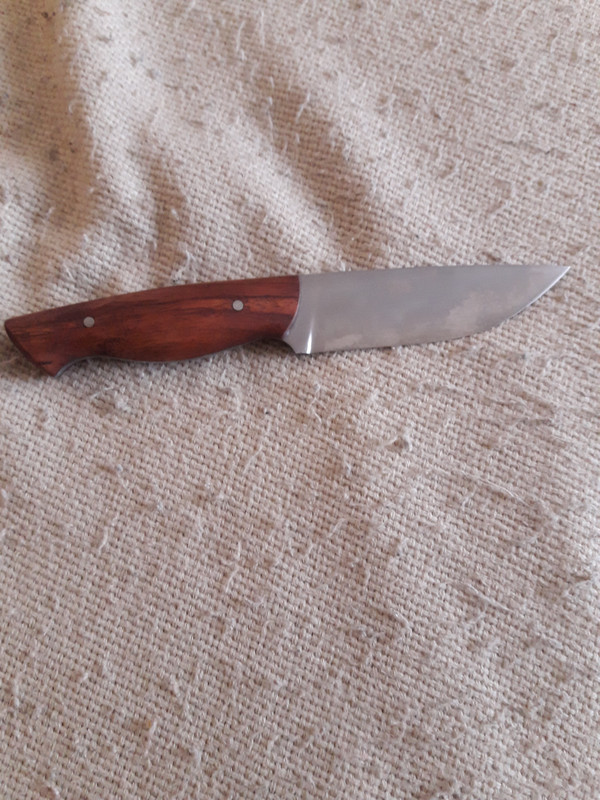

#127 Мнение от DIKISANA » 27 Ное 2018, 14:48
Леко ножче : стомана ШХ15 , обща дължина 220мм. Острие : 108мм. Дебелина 3мм.
Дървото на дръжката е някакво българско!?
Скоса е фин конвекс и се заточи доста добре с финна Индия и после шкурка 1200 .
#128 Мнение от woody » 27 Ное 2018, 19:17
Добре изглежда. *THUMBS UP*

#129 Мнение от DIKISANA » 27 Ное 2018, 19:57
Дадох го на приятел ловджия да го пробват в дружинката :D За мен ще са важни отзивите , че ако трябва да знам какви корекции да правя !

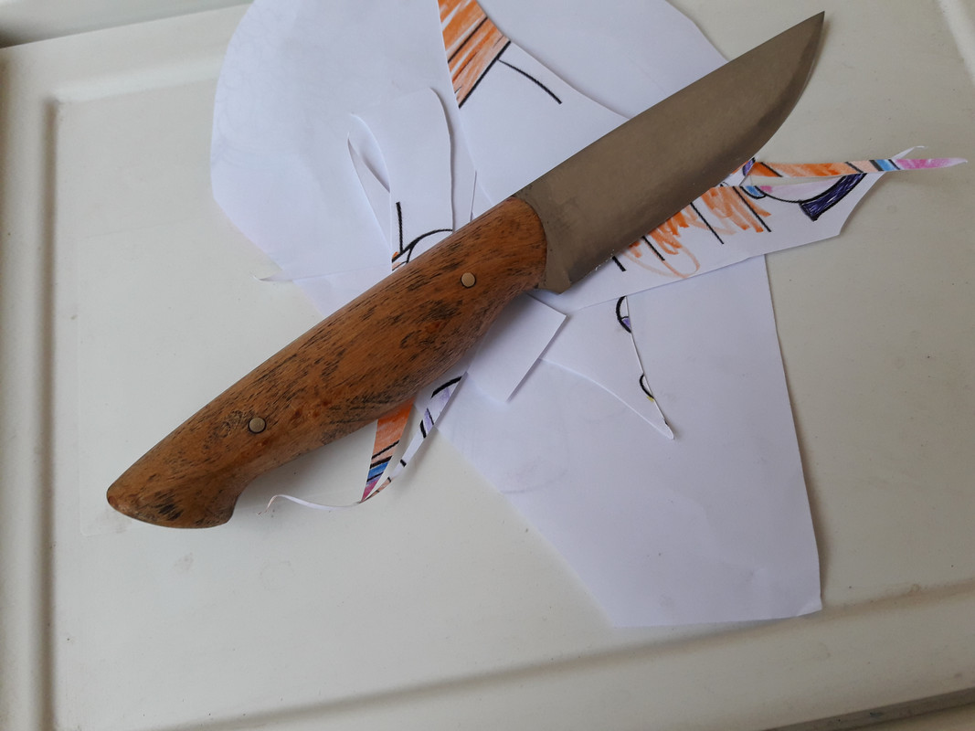

#130 Мнение от DIKISANA » 28 Мар 2019, 13:38
Острие Лаури Карбон 95 ,стомана 80CrV2 ,дебелина 3мм.  Дръжка - брезова кора и ебиара.
