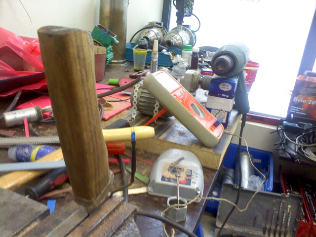

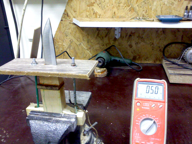

Цопнах острието във бъдещата му ръкохватка предварително напълнена със смола и за първи път реших да попритисна цЕлата еквалибрация:
...и да я обдухам на 50 градуса. Пак познатото шкуренье на плоския работен плот на шкурка от P40 (‘щот нЕмам търпенье) през Р80 до Р120 нали... грубо. Разбира се за обалите помогна един подръчен кожух от 5” потопяема помпа:
...и други подходящи овали. Както е видно от снимката, не се получи както трябва..., в което не съм се и съмнявал. Все пак излезе някакъв готов продукт. Доволен, според нуждите, но далеч назад от очакванията ми.

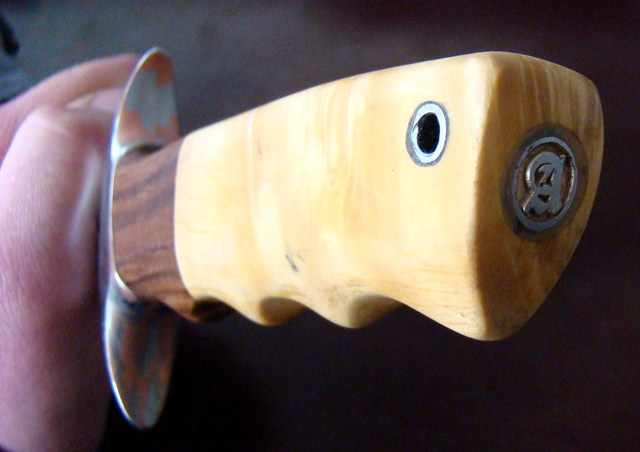

От старата дръжка остана една емблема която пренесох в петата на новата като препратка, пиниз.
Не че някой би го оценил:
В крайна сметка от това:
...направих това:

Акацийката си е хубава, ецването сякаш не трябваше да го правиш, имаше и още нещо ама ,пък е весело.
