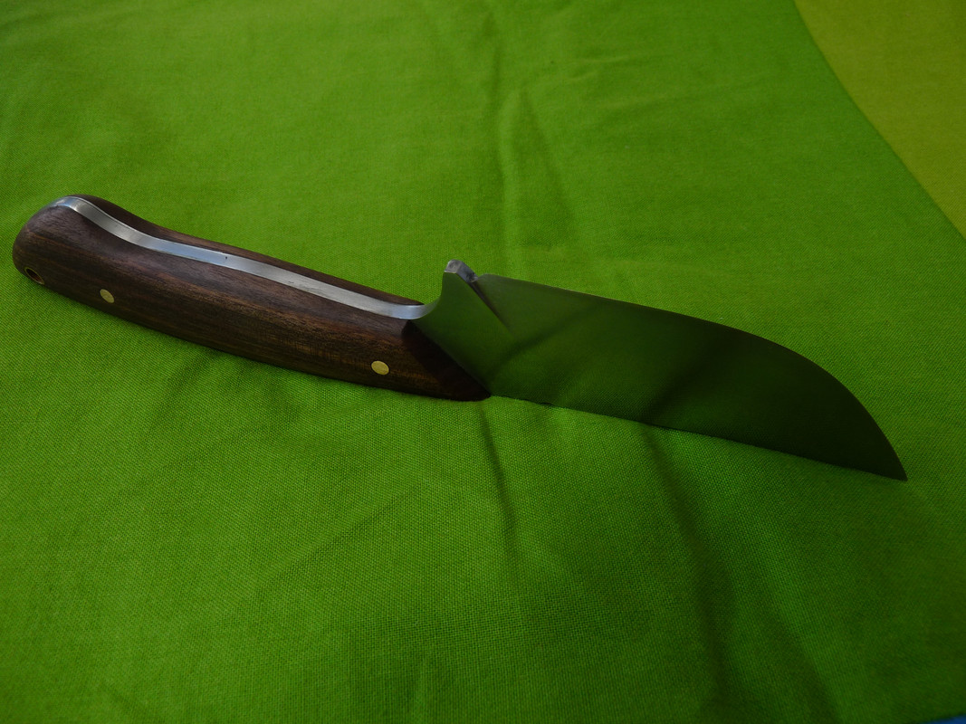

Здравейте съфорумци. Искам да ви представя един незавършен "Великденски скинър" за повдигане на настроението преди светлия празник. Острие 80CrV2 незавършено и незакалено. Дължина на острието 90 мм., дебелина 4 мм. Дръжка - пробна от боядисан чам. Приемам препоръки и мнения относно острието и дръжката. Поздрави!

Разположението на нитовете трябва да бъде центрирано по средата на чирена,а не долу във единия край
Re: Моите първи ножове Николай Иванов
Публикувано на: 07 Апр 2018, 07:21
от Wolven path forge
Рано ти е за фолс едж. Първо се научи как да правиш равни и прави скосове. Виж от едната и от другата страна как се разминават. Грозната крива на левия ти скос (гледано откъм гърба) се получава, когато не ти е равномерно движението на острието по шкурката на гриндера. Това означава, че или задържаш прекалено много в началото или като започне движението към върха просто на места движиш по-бързо. Опитай се да държиш равномерен натиск върху цялата площ на острието, която контактува с шкурката. Също така гледай да движиш с еднаква скорост. Опитай като гриндиш да застанеш пред гриндера, да хванеш острието пред корема със сгънати и притиснати към хълбоците лакти. След това движи цялото тяло. Така няма да ти подскачат ръцете и ще си осигуриш плавно движение.
Когато правиш дръжка с чирени винаги преди да лепиш си подхотви челото на чирените - почисти, офорни, полирай и чак след това лепи. Също така недей да правиш челото перпендикулярно на острието. Винаги му задавай някакъв ъгъл, за да влза по-лесно в канията, а и изглежда по-готини. След като залепиш ВИНАГИ почиствай лепилото, което излиза отпред докато е още течно. Ползвай меко парцалче (някой ползват и клечки за уши). Ако пропуснеш това почистване после ще ти е доста по-трудно, а и ще се изкушиш да ползваш нещо по-твърдо да изчистиш стегналото лепило и може да надереш острието. А надереш ли острието пред чирените - няма оправяне.
Също така не разчитай само на лепилото да ти държи чирените - сложи и някое нитче.
Не приемай горното като заяждане, а като съвет.

митко_990 написа:Разположението на нитовете трябва да бъде центрирано по средата на чирена,а не долу във единия край
Къде ги тия нитове?

KirilVM написа:
Къде ги тия нитове?
Явно съм се заблудил от чепа на чирена и го помислих за нит

Благодаря за забележките.Ножа е правен на пила и шкурки,но трудно се получи симетрията на двата профила на острието.Освен това ограничителя на рикасото от острието ме подведе.Ще се опитам да ги направя симртрични преди закаляване.Дръжката е пробна и неизпипана.Целта беше да видя дали формата ще е подходяща.Истинската ще направя по правилата и ще бъде с нитове.Интересуваше ме,дали тази форма на острието е подходяща за скинър или не е?
Публикувано на: 07 Апр 2018, 12:28
от RAZORBLADE
Тъкмо е подходяща. Широка дъга на корема точно работи за дране.
Публикувано на: 07 Апр 2018, 14:32
от nikodraiv
Благодаря.Да съм спокоен,че поне за функциалността му съм на прав път,а обичайните грешки на новобранеца ще гледам да изчистя.

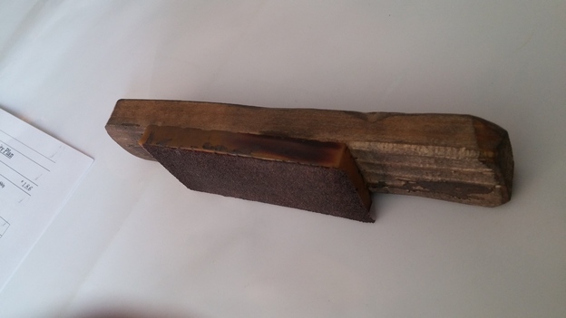

Здравейте колеги.Искам да ви представя един нож по проект на сина ми Венцислав Иванов и изработван от мен.Ножа е на етап подготовка за термообработка.Материал 1.2379, дължина на острието 150мм(от рикасото до върха), ширина 33мм, обща дължина 290мм, дебелина 4.2мм.Ножа е изработен с ръчни инструменти и непретенциозни помощни средства.За челосването на двете страни ползвахтрупче на което залепвам ножа,а шкурката на едната външна страна на винкел с размери 40х40х300мм(може и на някакъв плот).Трупчето с ножа се движи като ренде по шкурката и се получава добра равнинност.За по-добра симетрия на клина използвах ограничителни ленти за рикасото и водещо-ограничителни ленти за височината на клина.Пиленето правя перпендикулярно на режещия ръб от рикасото към върха,което редувам със надлъжно стъргане по същата схема(имитирайки стъргането с Японска стъргалка).Предимствата на стъргането са,че придава равнинност на скоса,а недостатъка-деругите които оставя,затова трябва да се прецени,кога да се мине на по финни пили...Надлъжното шлайфане на скосовете направих с шкурка залепена на текстолитова плочка,която от своя страна е залепена на двустранна дървена ръкохватка.Лепилото е ацетоново(като обущарското),което лепи кожа,дърво,метал,пластмаси и др..Шкурките се лепят с много тънък филм лепило,така,че да не се плъзгат свободно по него и се притискат здраво за 2-3 мин.Малък проблем е почистването за следващо лепене на шкурките,но с разредител и гъба от скочбрайт става лесно.

Може да пробваш да лепиш шкурките с двойно лепящо тиксо

Пробвал съм,но трудно се чистят,докато с едно намазване с лепило сменям по 2-3 шкурки при непрекъсната работа,след което капвам малко лепило и продължавам...Чистенето правя накрая.
