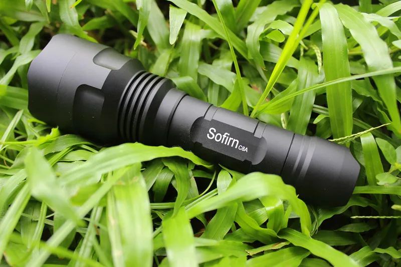

Ето един модел във формат C8 който ползва новата версия на диода XPL - XPL2.
Батерията отново е една 18650, но силата на светене е "повдигната" до 1750 лумена.
Магазин:
https://www.aliexpress.com/store/produc ... 5b98ZGzqcm
Ревю:
http://budgetlightforum.com/node/57424
Тук има сравнение със стандартния Convoy C8.
