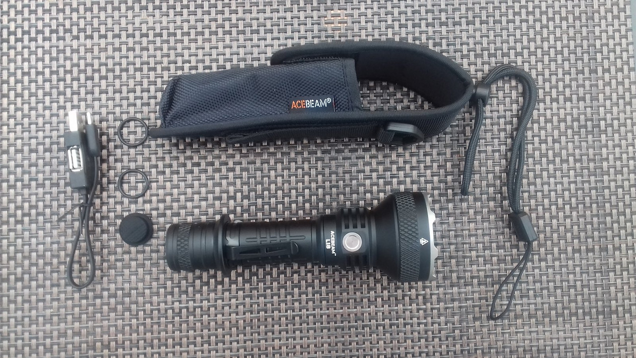

Комплекта включва

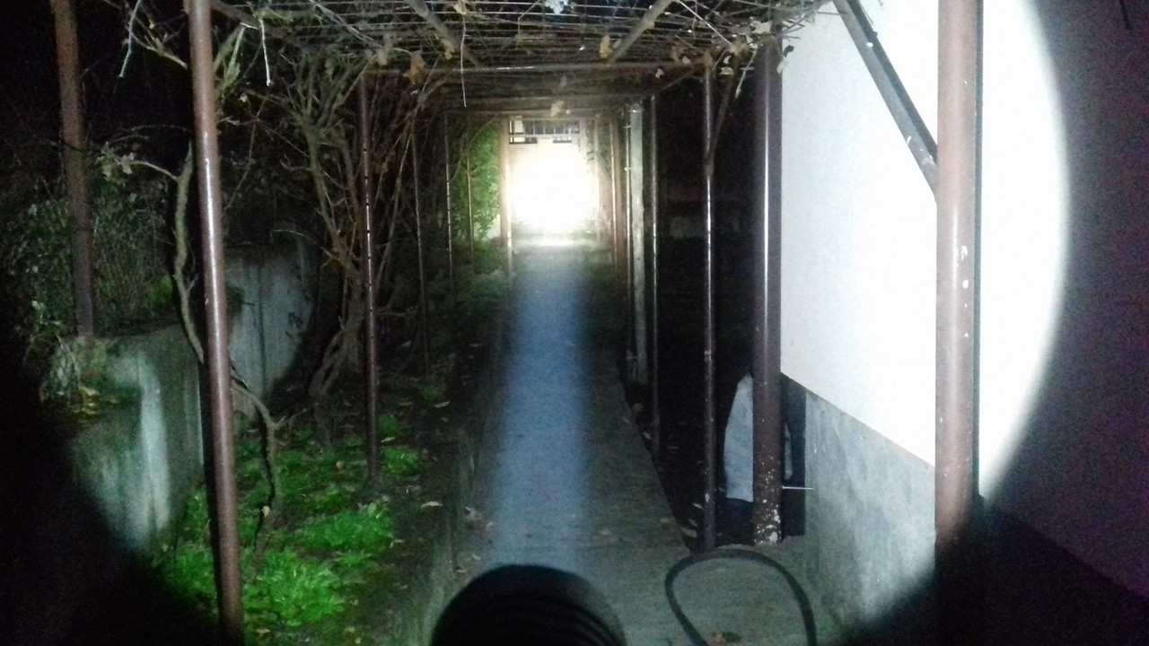

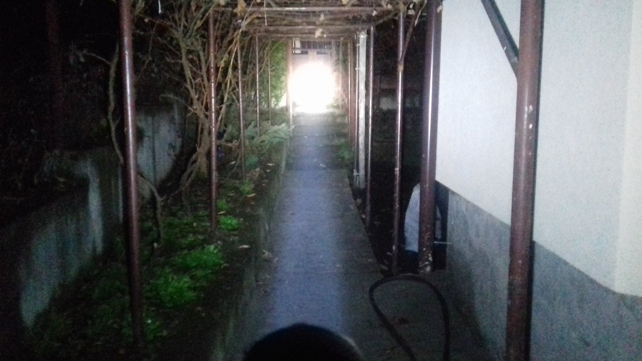

Фотосравнение между Acebeam L18 и Convoy M21A.
Acbeam L18 е с TIR оптика която прави фенера по лек, с по-къса глава и дава еднородна светлина без пръстени и разсейки.
Ето как изглежда централното петно при Convoy M21A.
Забелязава се неправилната форма на короната.
А така е при Acebeam L18.
Централното петно и короната са с кръгла форма.
Convoy M21A
Acebeam L18

Фотосравнение.
