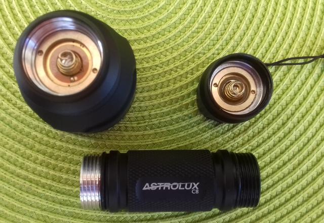

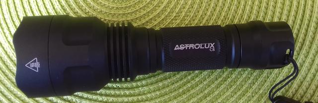

Astrolux C8
Кратки данни:
- 1300 лумена;
- 639 метра далекобойност;
- 3B (5000-5500K) цветова температура;
- диод XPL HI;
Размерите и теглото са идентични с Convoy C8.
Повече инфо може да се намери тук:
https://www.banggood.com/Astrolux-C8-XP ... NmEALw_wcB
Както се очакваше свети по-ярко и надалеч от Convoy C8 XPL HI.
Причината е ясна: по ефективния FET драйвер.
За сравнение ето едно измерване направено от BLF форума.
При 50% заряд на батерията двата фенера вадят следната яркост:
Astrolux C8 - 900 лумена;
Convoy C8 - 600 лумена.
Качеството на изработка на Astrolux C8 e много високо. Една идея над Convoy C8. На регулярна цена е малко по-скъп от Конвоя, но често излиза в промоция.
Интерфейса е еднакъв с този на BLF A6. Той позволява превключване на режимите нагоре и надолу, при това само с един бутон.
Към момента на пазара това е най-далекобойния фенер във формат C8. Използването на високотокова 18650 батерия е задължително.
Единствения недостатък е 45 секундния таймер на най-силния режим. След изтичането на таймера може да се рестартирате фенера отново на максимална яркост. И така докато не прецените че е загрял прекалено много. В зависимост от броя режими свалянето след 45 секунди е на 800 лумена при 7 режима и на 550 лумена при 4 режима.
Надявам се от Astrolux да извадят модел с драйвер BLF X5/X6 който има повече възможности и 3 минутен таймер.
Другия вариант е закупуване на стандартен Convoy C8+ с диод XPL HI:
https://ru.aliexpress.com/store/product ... 6d6ciQ8WbJ
и смяна на драйвера с BLF X5/X6:
https://www.banggood.com/BLF-X6X5-Drive ... rehouse=CN
Смяната на драйвера е елементарна операция, стига да може да работиш с поялник. Освен това имаш по-голям избор на цветова температура.
