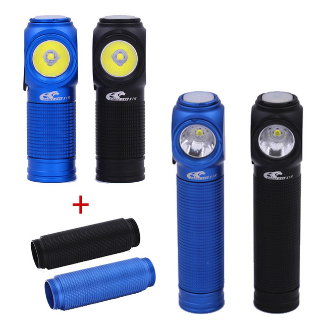

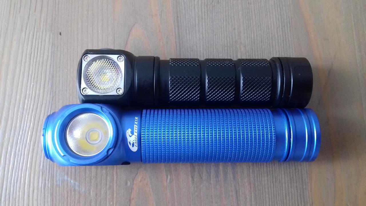

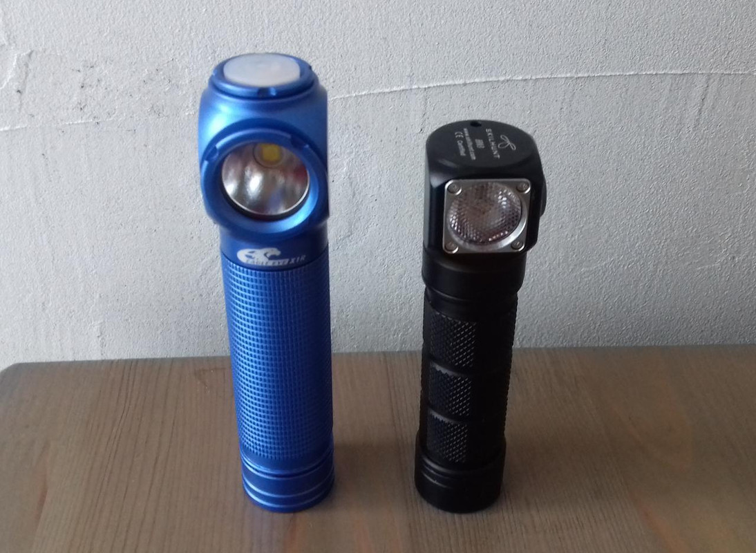

Пристигна Eagle Eye X1R.
Ето и сравнение със Skilhunt H03.
Eagle Eye X1R с 18650 е по-голям и по-тежък от Skilhunt H03. За челник, тези разлики са значителни. Естесвено, заради теглото магнита на X1R не успява да задържи фенера.
С батерия 18350 нещата ще стоят по-друг начин, но лично за мен, няма далавера от ползването на такава малка батерия.
Начин на светене:
Реално X1R е нещо като комбинация от челник и фенер. Свети като фенер с рефлектор. Става, ако ще се разхождаш и искаш да виждаш в далечината. За работа не е подходящт. Там TIR оптиката на Skilhunt 03 дава много по-широко и равномерно поле на осветяване.
С две думи: ако търсите продължителна работа и комбинация от фенер и челник, струва си.
Ако искате челник който свети добре, за тея пари по-добре Petzl или за малко повече пари Skilhunt H03, който все още си остава най-евтиния качествен челник.
Между другото, Skilhunt H03 не отстъпва по нищо на далеч по-скъпите бутикови челници на които им искат 3 цифрена сума в лева.
„Човек вижда толкова, колкото знае.„ - Гьоте

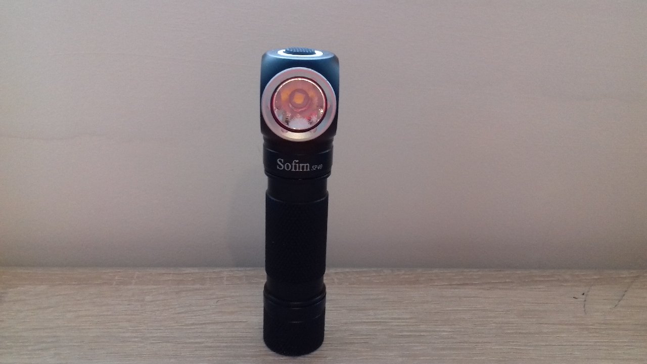

Пристигна челника Sofirn SP40 LED Headlamp 1200LM.
Купуван е от тук.
Как изглежда:
Реално излиза по-евтин от Eagle Eye X1R защото идва с лента за глава.
Това което ми харесва: силата на светене, цветовата температура от 3000К, магнита който лепи много стабилно, качеството на изработка, управлението, разпределението на режимите, наличието на термоконтрол и USB зареждане.
Не ми харесва: това че не е с TIR леща, доста обемен е като за челник.
От бюджетните челници този изглежда най-подходящ. За предпочитане е пред Convoy H1.
Който има възможност обаче, по-добре да си вземе Skilhunt.
