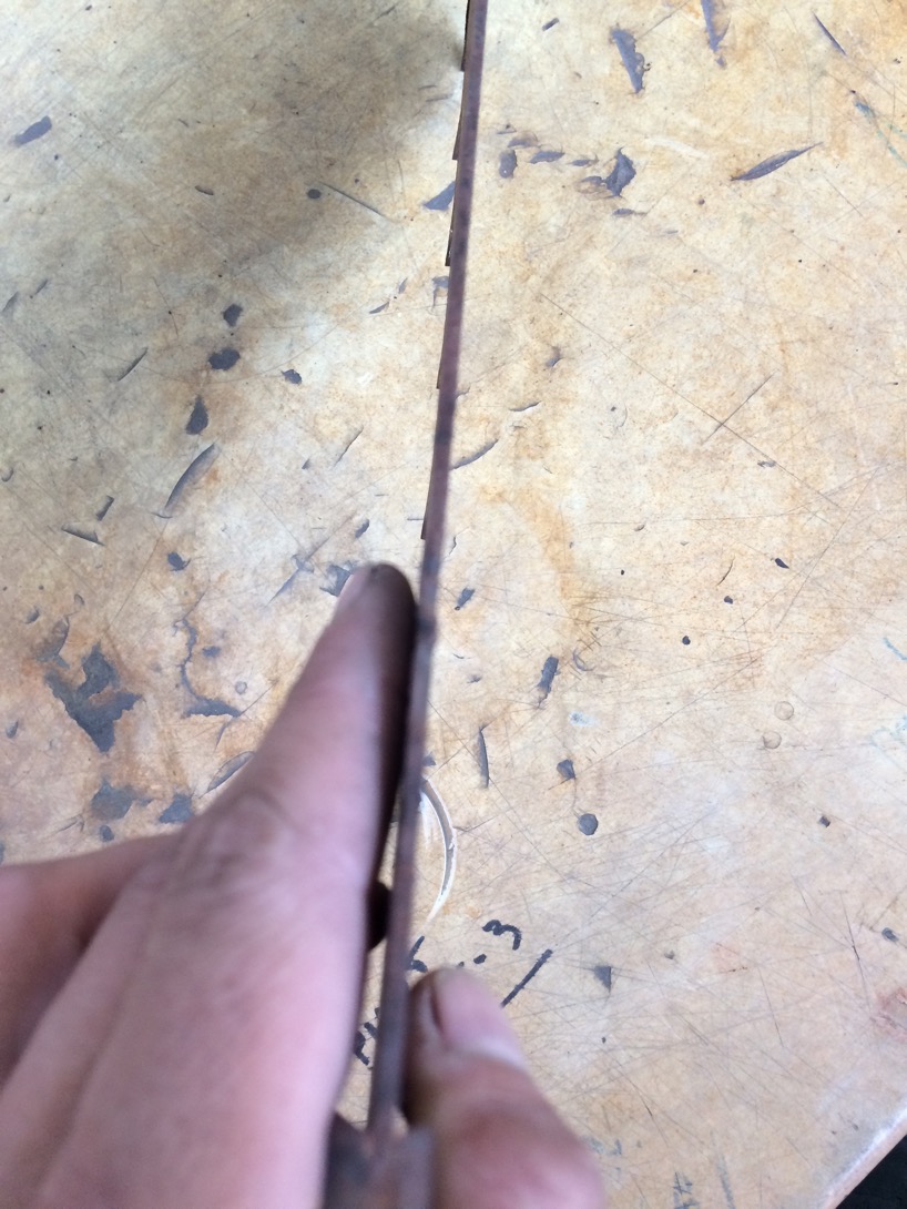

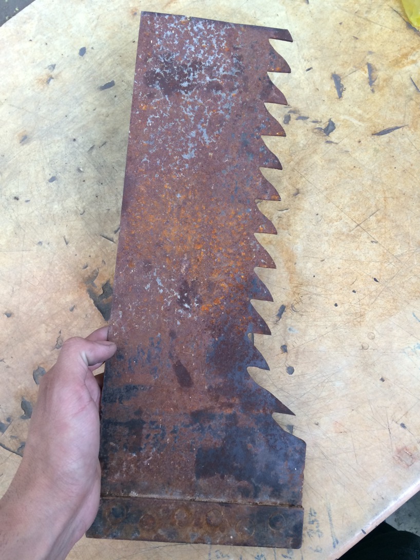

Някаква идея каква е тази стомана и става ли за нож

Става, щом е рязало дърво ще реже и домати. От сорта на 65г е, не е върха на сладоледа, ама става.

Мерси за отговора *DRINK*
