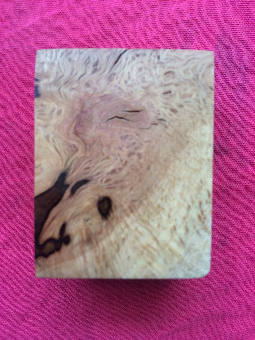

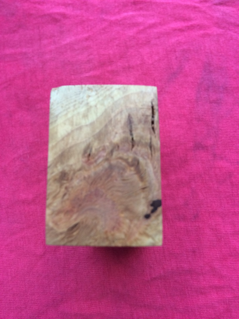

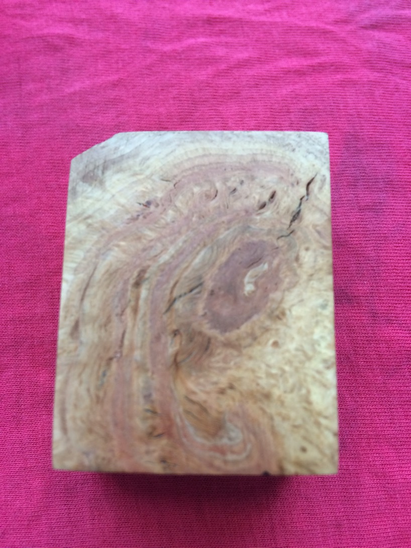

Някой от многото видове махагон.
Върнете се в началото
 Профил
Отговори с цитат
МнениеПубликувано на: 27 Апр 2017, 20:30
Offline
Мнения: 7054
митко_990 написа:
Тази е сравнително плътна и тежка но искам да знам какво е беше от гредички на едно пале
Да, махагонови са тези палета.

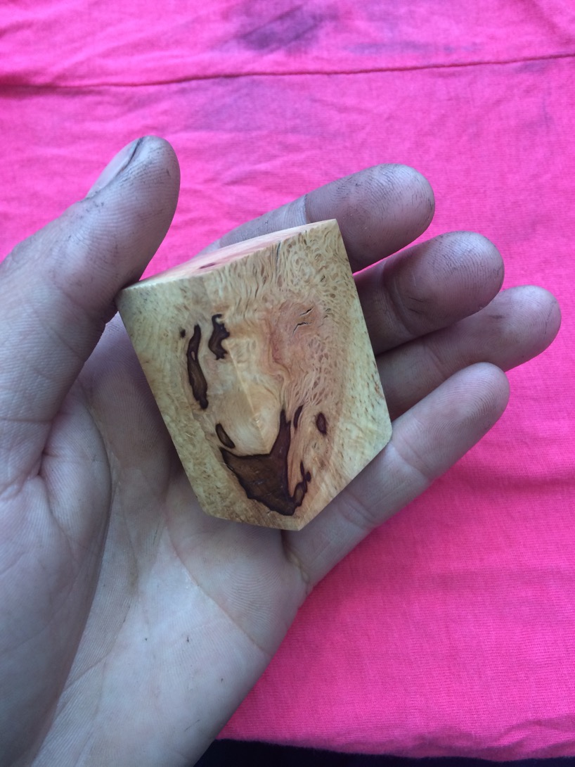

Туморче от дъб питането е как във домашни условия да го запазя във това състояние да не се напука повече,та да мога да го ползвам за дръжка.Да спомена,че е набрано по велекден тази година
 Профил
Отговори с цитат
МнениеПубликувано на: 04 Май 2017, 11:13
Offline
Мнения: 4006
Можеш да го свариш във вода (не ползвай сол), ще намалиш вероятността да се напука още.
 Профил
Отговори с цитат
МнениеПубликувано на: 04 Май 2017, 11:16
Offline
Мнения: 575
Мерси после ще го сложа във тенджарата *THUMBS UP*
 Профил
Отговори с цитат
МнениеПубликувано на: 04 Май 2017, 17:39
Offline
Регистриран на: 30 Мар 2015, 14:09
Мнения: 71
Местоположение: София, Благоевград, Стара Загора
Постави всяка плочка в отделно полиетиленово затворено пликче. Всеки ден изваждай плочкитe за малко от пликчетата на сянка и после пак в пликчетата плътно затворени. Така ще контролираш отделянето на влагата от дървесината. И така докато изсъхнат. Това е основна техника за работа със сурова дървесина в Green Wood Carving.
