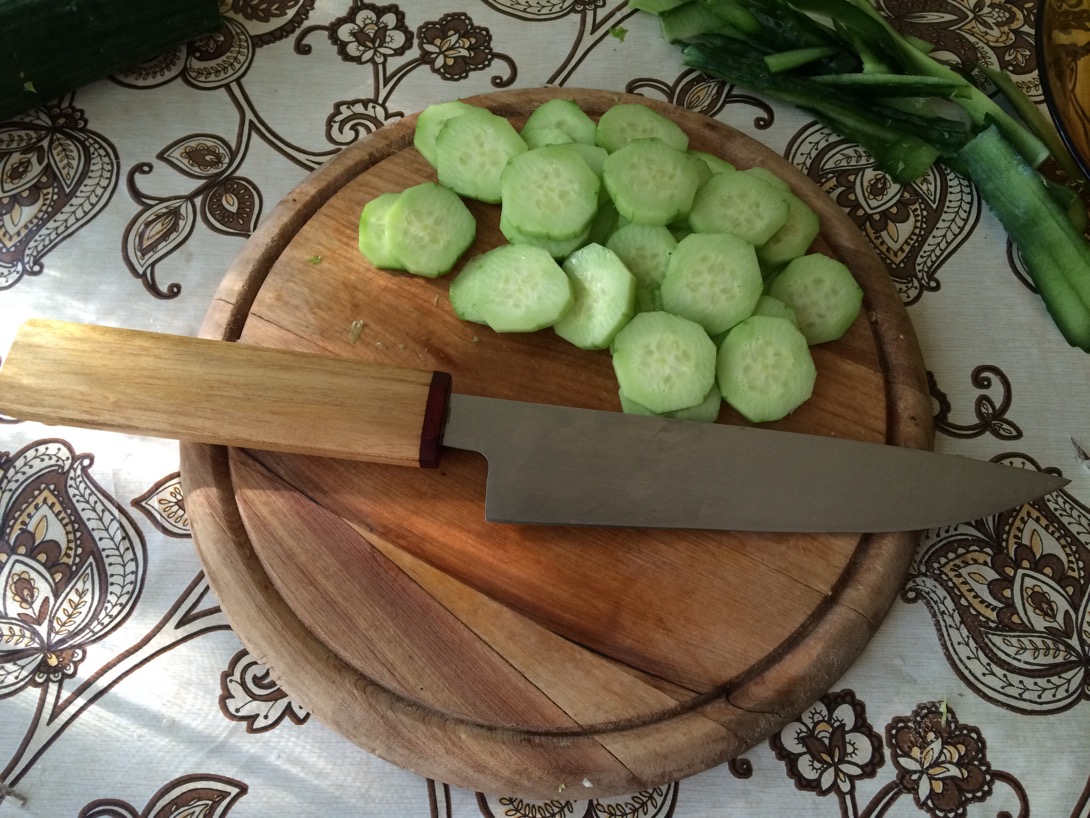

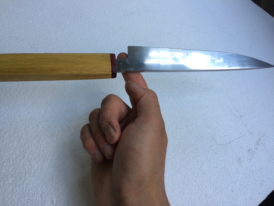

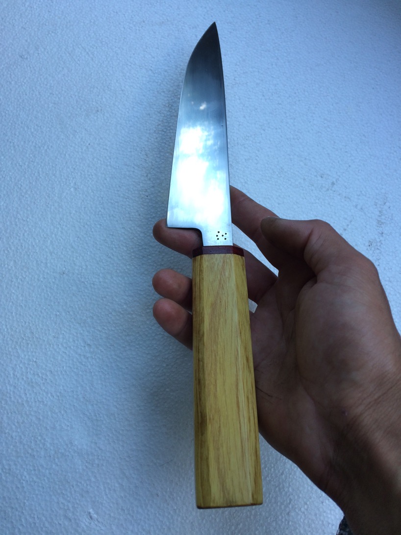

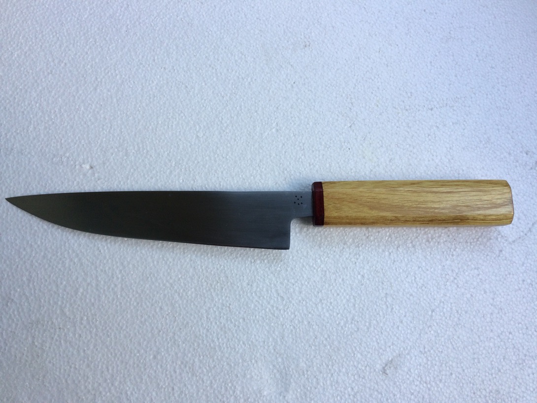

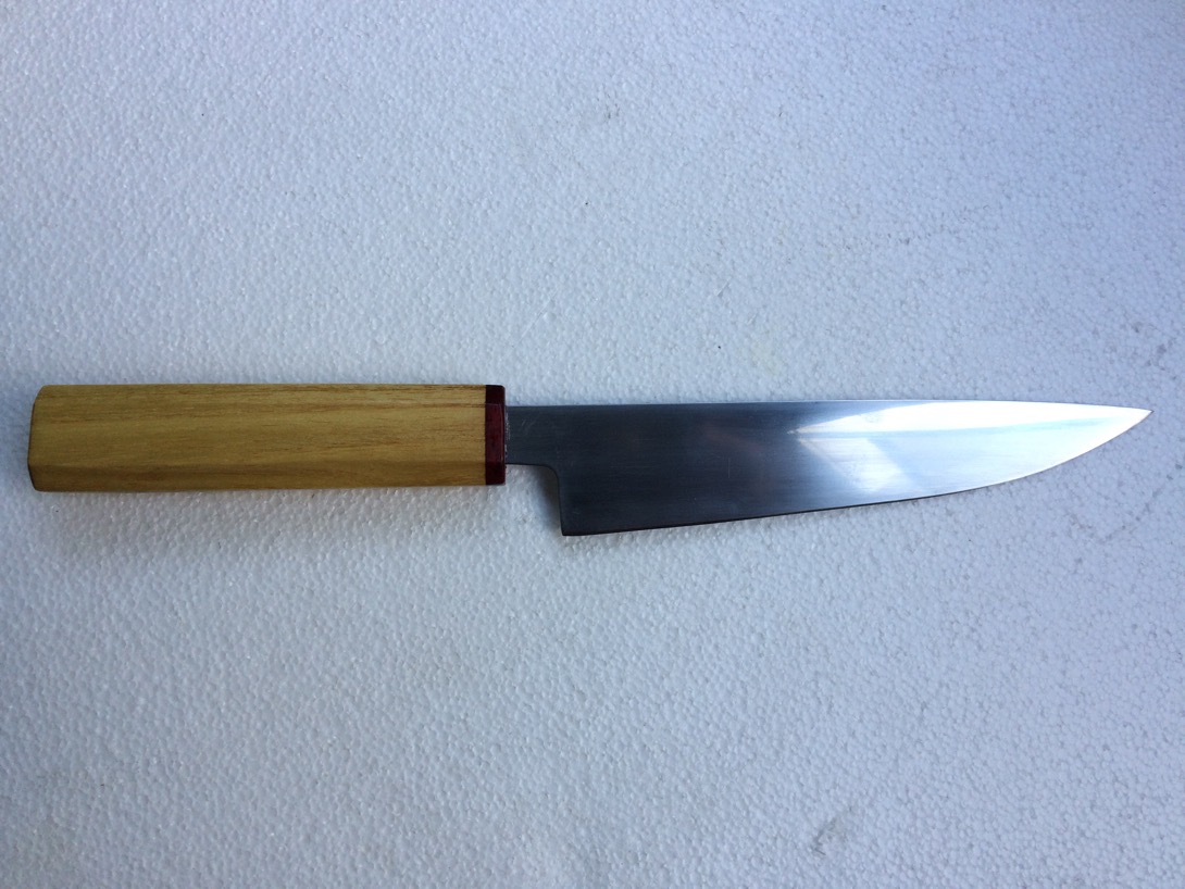

МнениеПубликувано на: 20 Юни 2017, 18:36
Offline
Мнения: 665

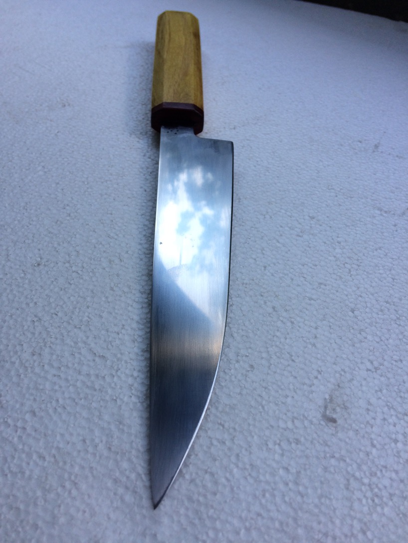

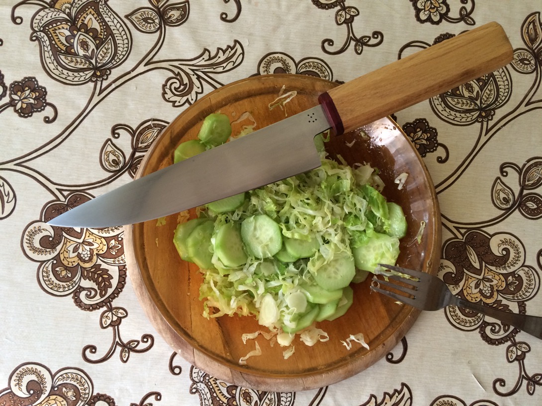

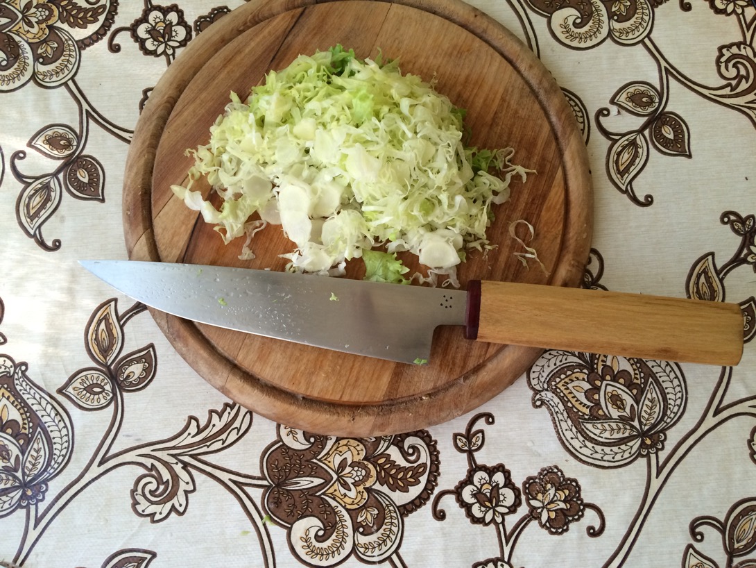

Новият помощник в кухнята от 440В ТО tinko *THUMBS UP* 57хрц и обща дължина 330мм.Острието със ръзмери 180мм/38мм/3.2мм със надлъжен финиш р600.Дръжка 130мм от падук и акация

МнениеПубликувано на: 20 Юни 2017, 18:52
Offline
Регистриран на: 10 Юни 2009, 21:22
Мнения: 642
Браво Митко !!!
Голям прогрес !!! *THUMBS UP*

МнениеПубликувано на: 20 Юни 2017, 19:46
Offline
Регистриран на: 30 Яну 2016, 10:36
Мнения: 212
все по-добре и по-добре! браво! *THUMBS UP*

МнениеПубликувано на: 20 Юни 2017, 20:48
Offline
Регистриран на: 19 Окт 2012, 22:21
Мнения: 1040
Острието хубаво,дръжката хубава но ъгъла мажду тях нещо не ми харесва според мен дръжката и режещия ръб трябва да са успоредни
Върнете се в началото
 Профил
Отговори с цитат
МнениеПубликувано на: 20 Юни 2017, 21:03
Offline
Мнения: 665
Мерси за отзивите ;) ,а за дръжката не исках да губя от люлеенето на острието,а по този начин позволява по лесно движение нагоре-надоло спрямо върха на острието понеже си е за мен и така ми харесва,но другия път може и иначе да го направя понеже има интерес към моделчето ;)

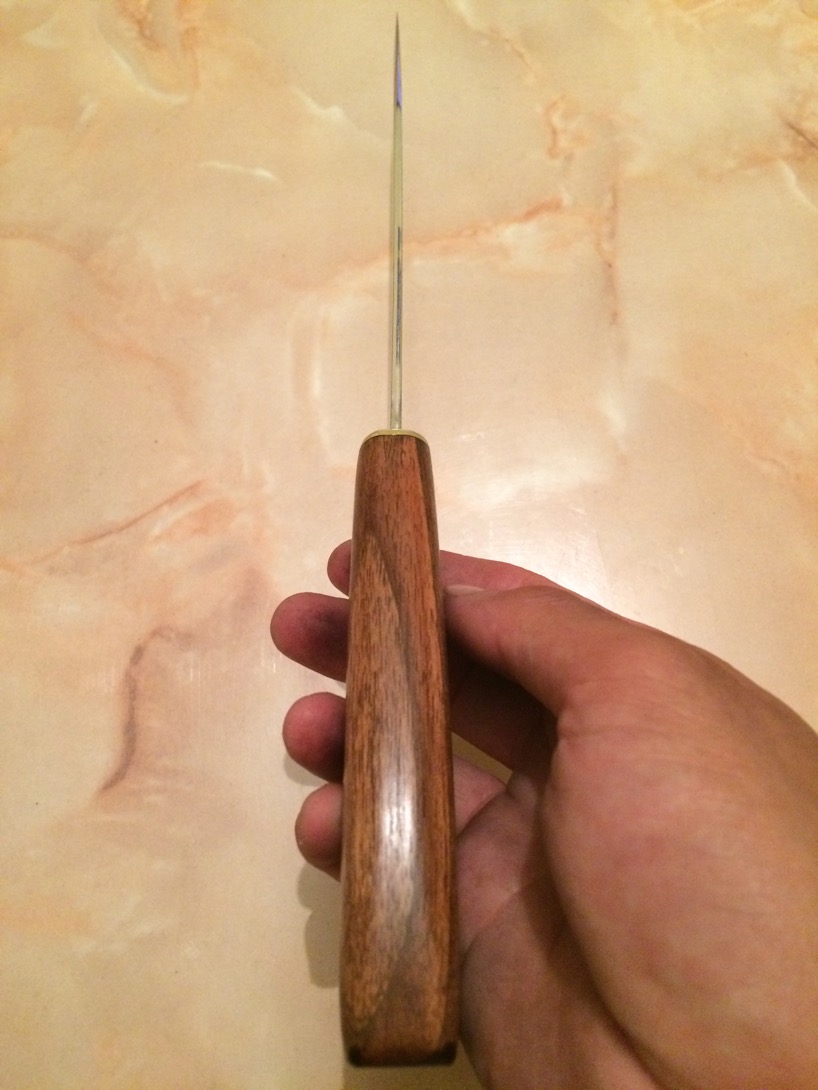

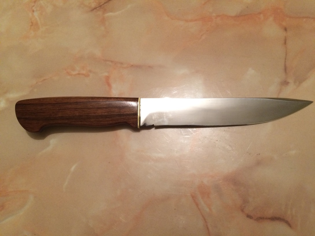

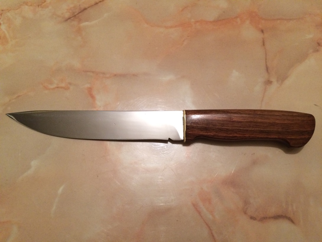

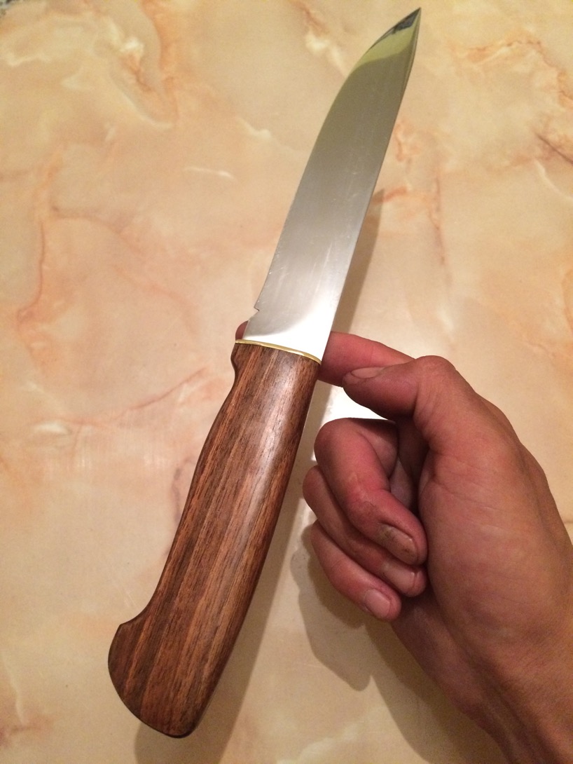

МнениеПубликувано на: 03 Юли 2017, 21:35
Offline
Мнения: 665

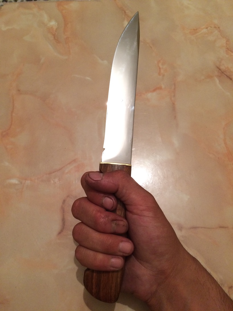

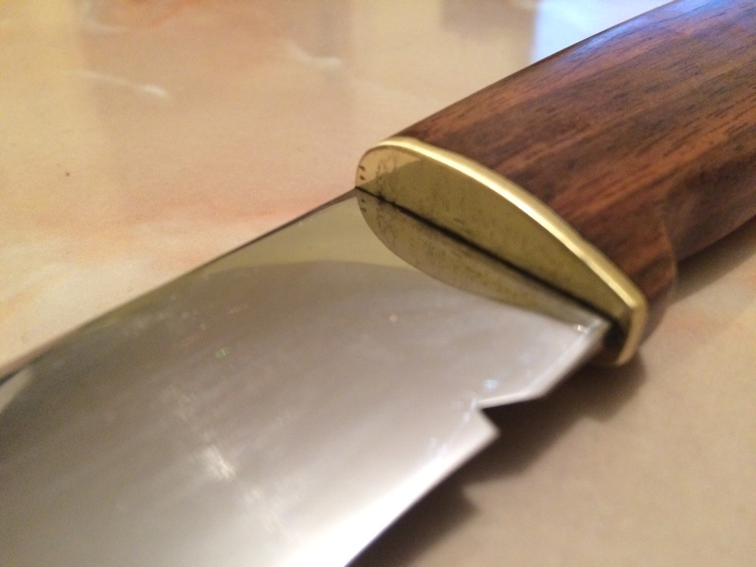

Още един за един колега от неръждаема стомана с обща дължина 310мм,а само острието 180мм/29мм/2.8мм със финиш груба полировка.Дръжка бронз и орех.Снимките са лоши,но толко може телефона
 Профил
Отговори с цитат
МнениеПубликувано на: 03 Юли 2017, 21:47
Offline
Мнения: 3048
Браво Мите, даже и краставица режат :D :D :D .
Сега малко градивно - обърни малко внимание на пропорциите в елементите на дръжката. Трябва да са или съразмерни и да има някаква пропорция или да са комбинация от ювелирно тънки и съразмерни.

МнениеПубликувано на: 03 Юли 2017, 21:48
Offline
Мнения: 7115
Добре, ама защо ми се струва, че все още ти бяга линията отгоре? Или нарочно си го извил като ятаган? ;)

МнениеПубликувано на: 03 Юли 2017, 21:52
Offline
Мнения: 665
Прав си има лека извивка на гърба на дръжката този път я видях ;) ,но реших така да го оставя

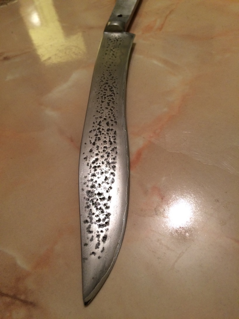

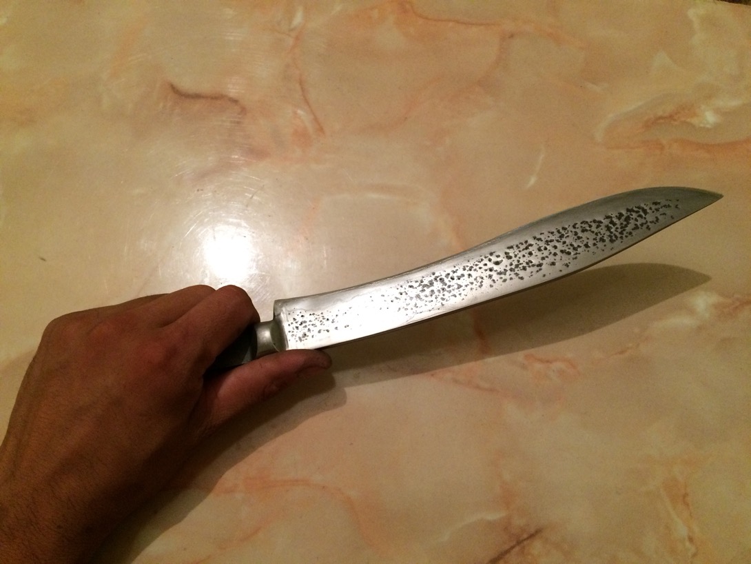

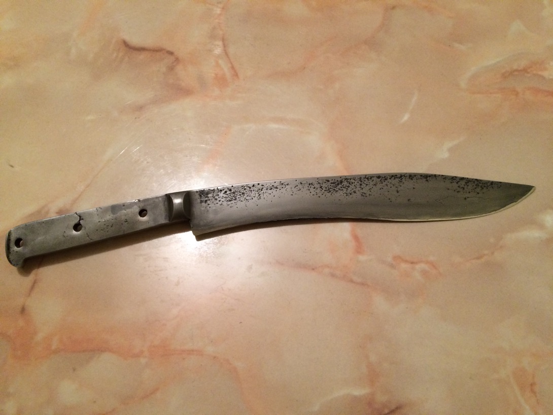

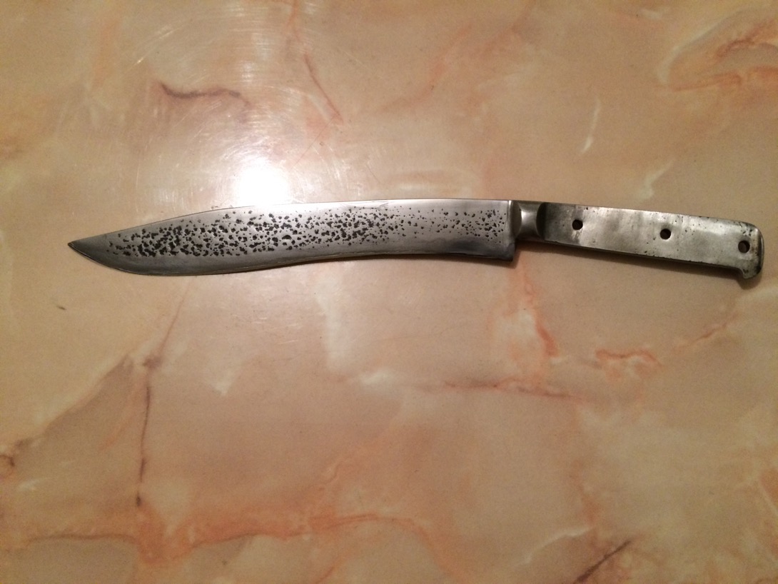

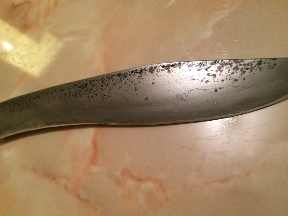

МнениеПубликувано на: 18 Юли 2017, 20:01
Offline
Мнения: 665

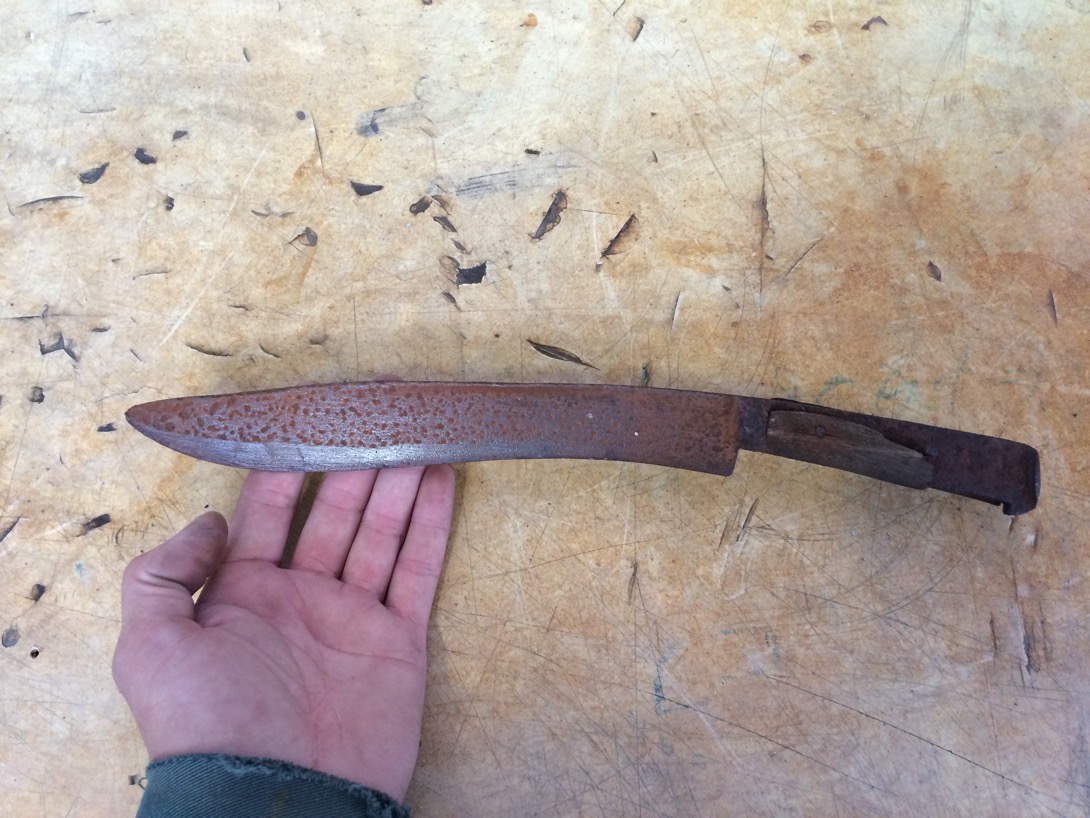

Една лека реставрация на един каракулак,за сега острието е готово остана да направя дръжката
Мисля,че е дамасков но не съм сигорен най малкото има вложка в средата,а външната стомана има някакви шаренйки на места
