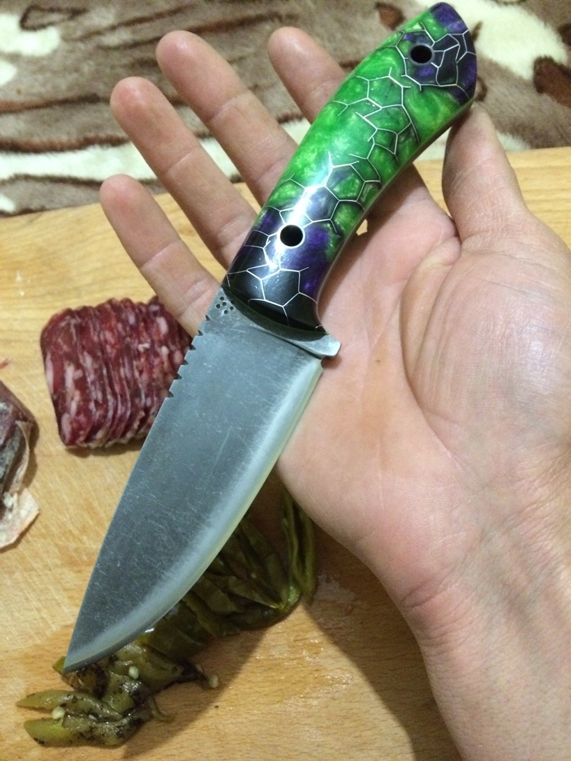

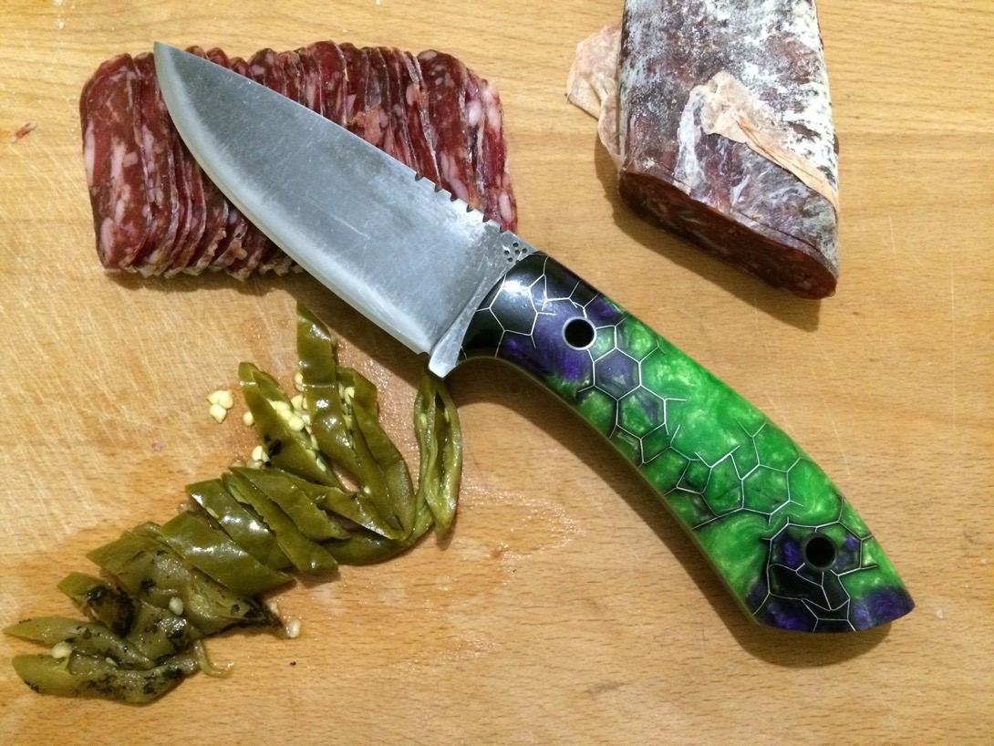

Ето го моето предложение.Нож от стомана К390 на 65HRC и обща дължина 220мм.Острието е 100/36/4.5мм със конвекс вторичен РР на около 25 градоса.Заточването не е много добро,но при тая твърдост видях много зор и по скоро ми прилича на секач,отколкото на режещ нож :D.Ще го мъча още

Митко, това хич военно не е, даже не мяза *NO* . Пак се изплеска където не трябва, момко. По-прилича на ловен нож.

Е нали нож за всекидневно носене и за отцеляване имаше споменато.Това е моето ножче за еври дей ;)

Кефи ме фона. :D :D :D :D :D :D

Ако си се спрял на такава стомана- варианта е много малка финка за всекидневни нужди(но без цепене,отваряне на метални кутии,защита)
Ще ти трябва друг и нож .Тук предимството е че няма да се затъпи.След това една кайдексова кания и може да я носиш евридей.Нещо като мора в кайдекс,ама по барната.Това ще е адекватно допълнение към армейския нож,който вероятно ще получиш във форсмажорна ситуация.

Не, Митко, ако внимателно беше прочел темата, щеше да видиш, че става дума за предимно боен/военен нож. Твоя е най-малкото много шарен.

Освен това, с тази твърдост, как ще се представя при температура -20* примерно.
Въпросния нож би трябвало да може да се ползва безпроблемно във всякакви условия и по всички краища на света.
